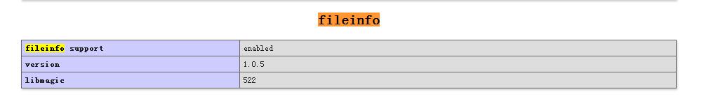

接下來(lái)用 wdcp 給php7.1 的 php.ini 添加
extension= /www/wdlinux/phps/71/lib/php/extensions/no-debug-non-zts-20160303/fileinfo.so
重啟php 7.1,用探針可以看到 fileinfo support        enabled 的字樣,就算啟動(dòng)了。

安裝過(guò)了  ,也出來(lái)了這個(gè)圖示,PHP中也加了。檢測(cè) 結(jié)果上端 有 :
在 CONFIG CONMMAND 中 有
'--disable-fileinfo'
