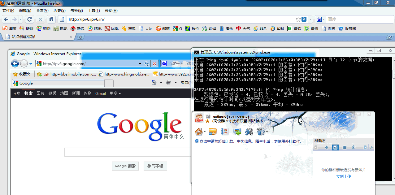

完美支持IPV6
網(wǎng)站既可以使用IPV4地址訪問,也可以用IPV6的地址訪問。
如果用IPV6的網(wǎng)絡(luò),就自動轉(zhuǎn)向IPV6的地址
如果是IPV4的地址,就直接訪問IPV4的地址
