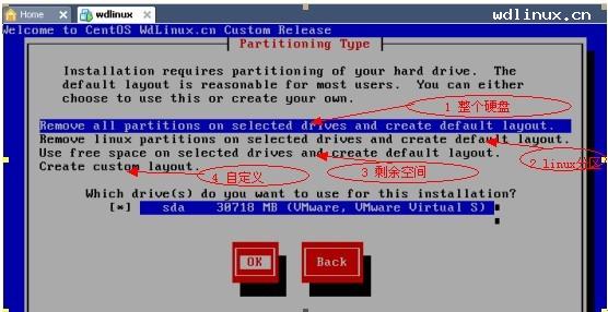

關(guān)于安裝過(guò)程中提示空間不夠/boot的問(wèn)題,如下提示:
Could not allocate requested partitions:
Partitioning failed: Could not allocate partitions as primary partitions.
Not enough space left to create partition for /boot.
Press 'OK' to reboot your system.
出現(xiàn)這種問(wèn)題,一般是在選擇硬盤(pán)或分區(qū)時(shí)操作錯(cuò)誤導(dǎo)致.如下圖
注意,這里是按 tab 鍵來(lái)移動(dòng)光標(biāo),用空格鍵做選擇,上下鍵做對(duì)一個(gè)選擇區(qū)里的移動(dòng)
注意:
1 如果還沒(méi)有Linux分區(qū)又或是剩余空間不多時(shí),就會(huì)提示(上面)空間不夠的問(wèn)題
2 這里整個(gè)機(jī)器安裝或?qū)嶓w服務(wù)器用時(shí),一般都是用1
3 如果是裝雙系統(tǒng)時(shí),可能會(huì)用到2 3

今天裝一個(gè)方正的服務(wù)器的時(shí)候,它是兩塊硬盤(pán)做的RAID,安裝的時(shí)候也是出現(xiàn)那個(gè)錯(cuò)誤了,提示要重啟,不過(guò)沒(méi)有到你下面說(shuō)的分區(qū)頁(yè)面就提示重啟了。請(qǐng)問(wèn)是怎么回事?
TOP
還沒(méi)到分區(qū)的那一步,跟RAID有關(guān)嗎?硬盤(pán)是兩塊做的RAID。用BASE版本CENT裝是不是就會(huì)沒(méi)問(wèn)題?然后再裝一鍵包?
TOP
這個(gè)可能是認(rèn)不到硬盤(pán),用原版的安裝試試
