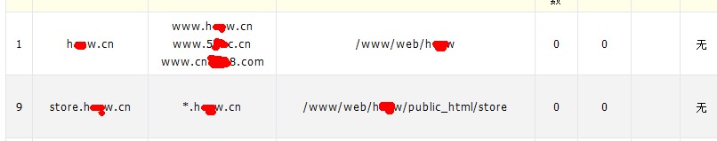

WDCP設置泛解析示范
這是我在用Destoon 系統(tǒng)時候建站,把網站子目錄的store文件夾做了泛解析的方法,如圖所示設置: 1.jpg

你要講就將完。明明還要設置別的東西。你這完全是誤導別人

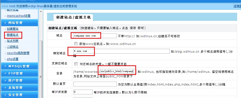

本帖最后由 spacer 于 2012-12-19 09:44 編輯
回復 1# andy15703166
    支持  用上了 就是不知道 那個支持泛域名需不需要開啟?反正我開啟了 測試也正常了
域名可以隨便起 然后綁定域名的話就填寫*.xxx.com  綁定目錄那個綁定到DT的根目錄

回復 1# andy15703166
   要講就講具體點,明明還要設置其他東西,完全是誤導用戶

回復 6# spacer
   站點設置不選中開啟支持范域名,也是可以的支持范域名的

回復 14# happyboy
   我相信樓主的圖已經很清晰了,不可能會看錯的吧。
   另外,樓主在他另一個帖子中貼出來httpd.conf的設置,如果只按照這幅圖來新建站點的話,他的httpd.conf文件不可能會是那樣的。
   也就是說,應該httpd.conf也做了改動
