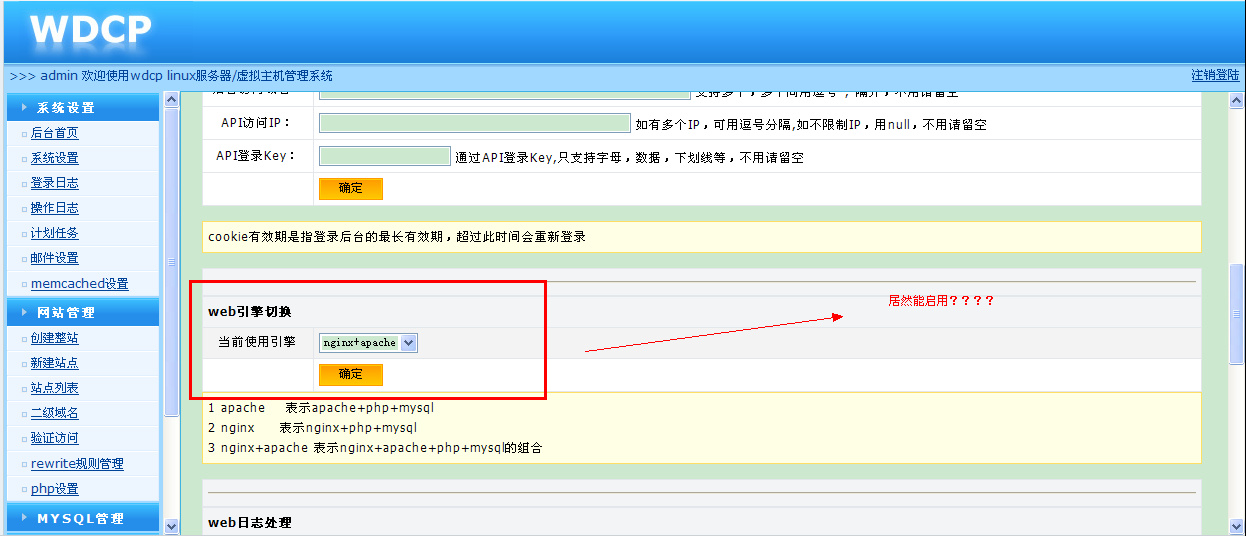

[求助] 還是老問題,檢測(cè)到你系統(tǒng)沒有安裝nginx或者php-cgi。小問題就跟上來了。
各類三步曲都看了,仔仔細(xì)細(xì)看完所有.沒有發(fā)現(xiàn)。
問題一:服務(wù)器無法切換成Nginx,但可以切換成Nginx+Apache.可是發(fā)現(xiàn)很多小問題。
問題二:
Apache:   狀態(tài)服務(wù)器在使用Apache時(shí) 網(wǎng)站打開速度會(huì)慢,各類JS+CSS (大小都分成45KB,請(qǐng)求次數(shù)小于等于7),細(xì)節(jié)來了,使用DW,或者UE編輯時(shí),及時(shí)編輯速度很快,雙擊就能下載FTP文件以及上傳。(ssh, top 之后顯示CPU使用狀況為 1%.排除訪問量。)
Nginx+apache:  我們現(xiàn)在切換成Nginx+apache,web 秒開.可是持續(xù)個(gè)幾個(gè)小時(shí)之后就不理想了。開始變慢. (ssh ,top 顯示 0.5%)使用 DW,UE編輯時(shí),上傳是足足等待服務(wù)器,1分多種將近2分鐘。一直顯示等待服務(wù)器。很納悶。
總結(jié):現(xiàn)在只能Apache+Nginx 網(wǎng)站打開速度理想?墒蔷庉嫷臅r(shí)候響應(yīng)巨慢。
       如果單獨(dú)是Apache,網(wǎng)站打開速度不理想,可是及時(shí)編輯時(shí)理想
自己做到哪里仔細(xì)查看了論壇,還是沒有找到答案,應(yīng)該是Nginx 切換是出現(xiàn)錯(cuò)誤,所以影響了其他功能。我的個(gè)人推理 、
本人測(cè)試網(wǎng)站打開與響應(yīng)速度是用 chrome 查看確定的。應(yīng)該是準(zhǔn)確的吧。

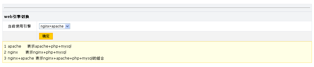

無法切換,安裝的是哪個(gè)?
http://m.gps-cemuyi.cn/bbs/thread-2523-1-1.html
1,2,3 是安裝獨(dú)立的環(huán)境,不可自由切換nginx,apache,nginx+apache應(yīng)用環(huán)境
4 是安裝所有,即可自由切換nginx,apache,nginx+apache的應(yīng)用環(huán)境
有看到這個(gè)?
安全問題,檢查下你做的安全策略
或者你可以在虛擬機(jī)上新安裝一個(gè),什么策略或設(shè)置都不做,看下有沒這問題?

    我選擇的3啊。
