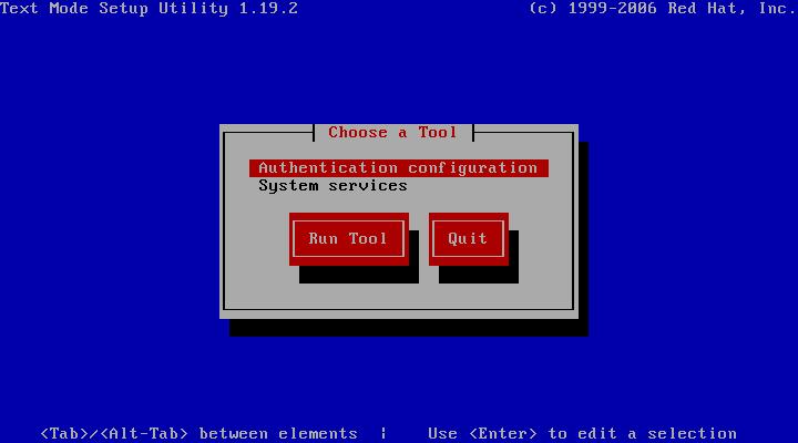

安裝wdos時(shí)選用的第一種全自動(dòng)安裝,虛擬機(jī)網(wǎng)絡(luò)設(shè)置選用的是橋接模式
安裝后運(yùn)行setup命令 沒(méi)有網(wǎng)絡(luò)配置的選項(xiàng),網(wǎng)卡配置文件中也沒(méi)有ip信息,主機(jī)和虛擬機(jī)之間不能通信,請(qǐng)問(wèn)這種情況怎么辦?

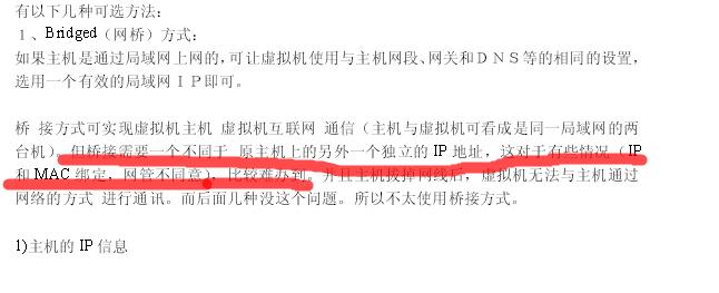

如在局域網(wǎng)或虛擬機(jī)上測(cè)試,且有DHCP服務(wù)器,可第一個(gè),自動(dòng)獲得IP(本實(shí)例)
如要設(shè)置IP或在服務(wù)器上使用,則選第二個(gè)(后有說(shuō)明)
http://m.gps-cemuyi.cn/doc/wdlinux.cn_i386_55_install.mht
看來(lái)只有選擇 host方式了
6 為什么IP是空的及如何設(shè)置IP?
在安裝過(guò)程中(安裝過(guò)程請(qǐng)看 http://m.gps-cemuyi.cn/doc/wdlinux.cn_i386_55_install.mht )
可以設(shè)定一個(gè)IP,也可以自動(dòng)獲得(前提是局域網(wǎng)里有DHCP服務(wù)器,否則IP就為空)
在安裝好后,也可以設(shè)置IP,可以直接用ifconfig設(shè)置,也可以編輯文件,如
ifconfig eth0 192.168.1.100 此設(shè)置重起后會(huì)失效,所以最好的方式是編輯文件,如
vi /etc/sysconfig/network-scripts/ifcfg-eth0,內(nèi)容如下
DEVICE=eth0
BOOTPROTO=static
BROADCAST=192.168.1.255
HWADDR=00:13:20:E4:FD:E8
IPADDR=192.168.1.109
NETMASK=255.255.255.0
GATEWAY=192.168.1.1
ONBOOT=yes
保存,重啟網(wǎng)絡(luò),如
service network restart
即可
