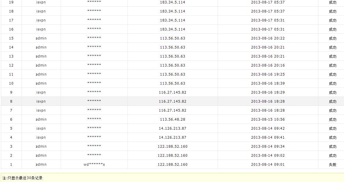

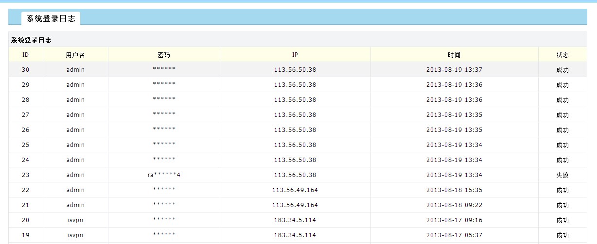

還有登陸的ip,都是完全正常的(isvpn--廣東電信)(admin--湖北聯(lián)通)
TOP
那幾個輸錯了的是我導致的,正常的,因為我很少進wdcp,一般弄好了就不管了

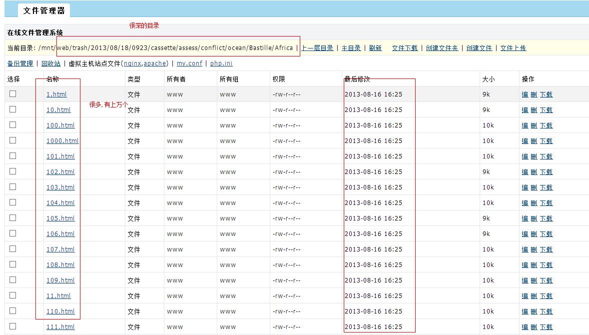

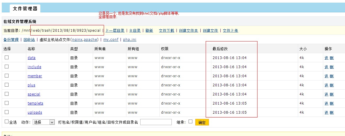

可疑文件我在回收站發(fā)現(xiàn)了,
沒有被完全刪除,我可以提供給你們.
都是8.16的
TOP

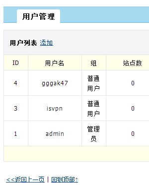

今天添加用戶的時候我突然發(fā)現(xiàn)沒有id:2的用戶,
請問是這樣設置的嗎?
如果不是的話,那就說明在沒有添加isvpn用戶的時候就被入侵了...

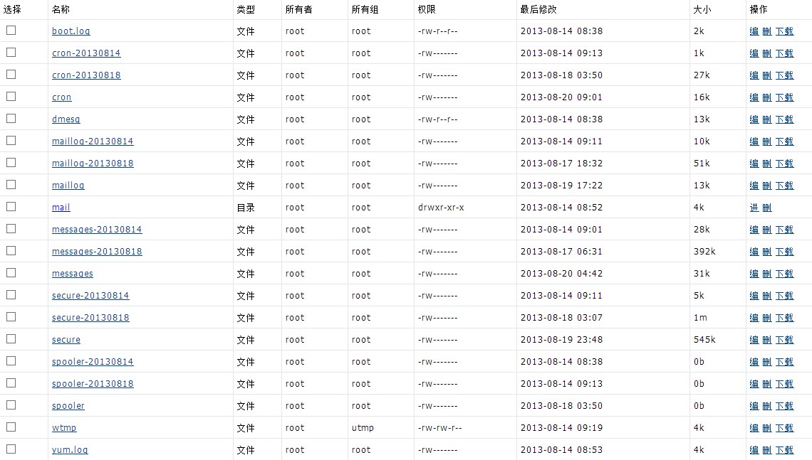

回復 22# admin
我在 var/log/下沒發(fā)現(xiàn)啊.... 1.jpg 可能在其他地方不?
我vps有數(shù)據(jù)盤的,mnt/web/www
TOP
好吧,我把文件全部拷下來了,發(fā)現(xiàn) message開頭的文件有ftp信息.
TOP
ftp.zip (33.75 KB)
TOP
我自己看了一下,基本重要信息都在0818的日志里面,
