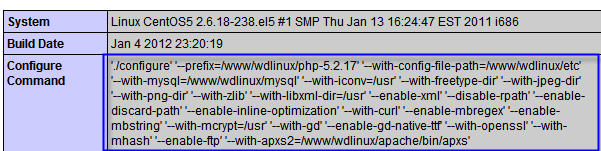

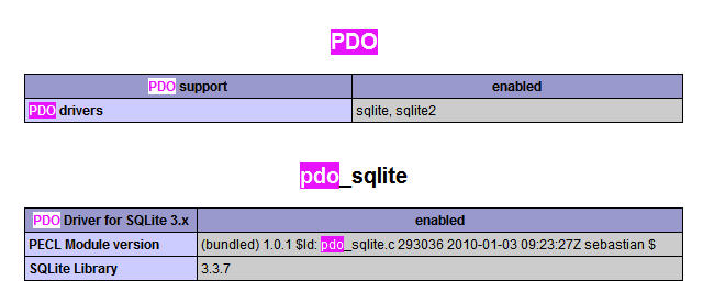

很奇怪用上面的configure參數(shù)可以make make install,但phpinfo()里依然沒有pdo-mysql,而且參數(shù)里也沒--with-pdo-mysql=/www/wdlinux/mysql-5.1.56/bin/mysql_config
圖片附件: pdo.jpg (2012-1-25 21:52, 31.21 KB) / 下載次數(shù) 15888

圖片附件: configure.jpg (2012-1-25 21:52, 46.29 KB) / 下載次數(shù) 15925
