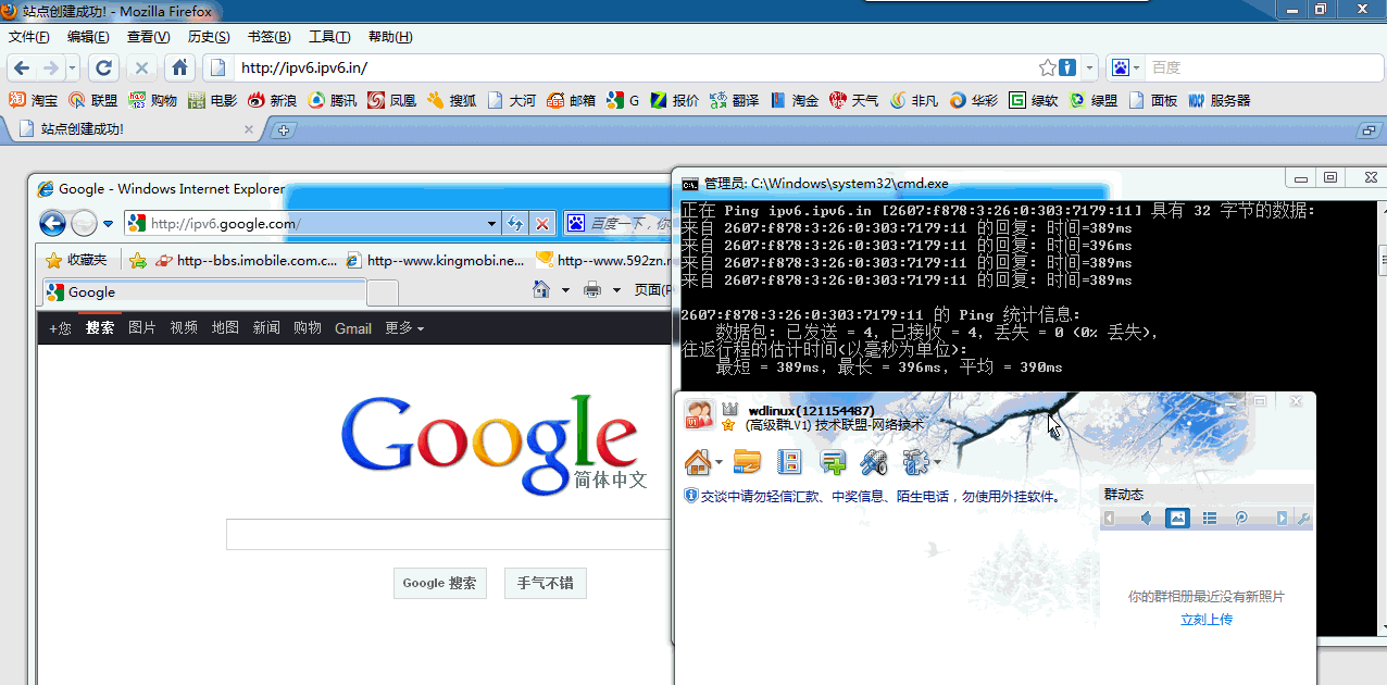

作者: 我行我素    時(shí)間: 2012-1-11 11:44
圖片附件: sdsdsd.gif (2012-1-11 11:43, 75.63 KB) / 下載次數(shù) 9887
http://m.gps-cemuyi.cn/bbs/attachment.php?aid=194&k=746b905b911c4fc88a59a8e717619d51&t=1746546502&sid=npEm6n
作者: admin    時(shí)間: 2012-1-11 11:58
很強(qiáng)大
不過要加兩個(gè)虛擬主機(jī)段就比較麻煩點(diǎn)
理論上,應(yīng)該不用加兩個(gè)虛擬主機(jī)段,因?yàn)榧恿?號
只需在httpd.conf增加對ipv6的支持就可以
不過我也還沒在實(shí)際環(huán)境中測試過
