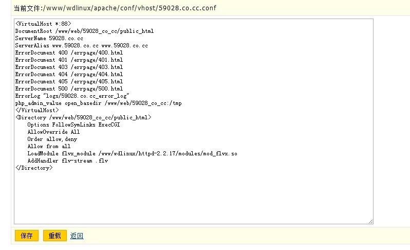

CGI程序支持遇到問題
本帖最后由 handuck 于 2012-1-8 23:39 編輯
根據(jù)管理提供的教程
http://m.gps-cemuyi.cn/bbs/thread-7-1-4.html
修改 配置文件后無法運行cgi腳本

這個是配置文件的截圖

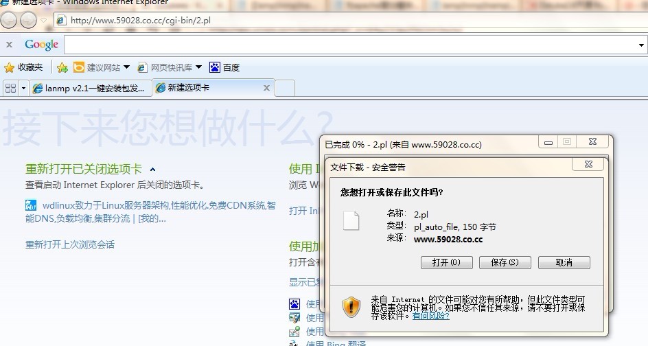

這個是運行cgi腳本后出現(xiàn)的下載窗口

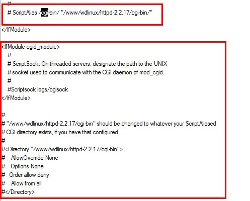

問題解決了! 看了下錯誤日志 發(fā)現(xiàn) httpd.conf文件 把cgi-bin目錄定義到了/www/wdlinux/httpd-2.2.17/cgi-bin/ 目錄下 。 后來修改了地址可以訪問了哈!不過還是請管理修正下教程。要不然會誤導(dǎo)的。

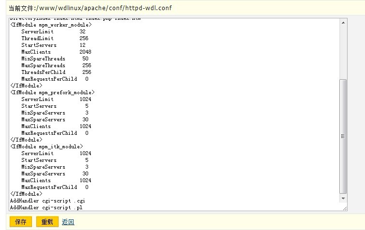

修改httpd.conf文件 修改以下地方
一般我們登陸ftp 是無法跳轉(zhuǎn)到/www/wdlinux/httpd-2.2.17/cgi-bin/這個目錄的 只能在虛擬主機路徑才有權(quán)限!
就是要注明這些!因為你教程上沒有提示到要把cgi腳本文件放入/www/wdlinux/httpd-2.2.17/cgi-bin/這個目錄所以不注意看錯誤日志的人還是不懂解決的。

不用放/www/wdlinux/httpd-2.2.17/cgi-bin/這個目錄的,
你看那教程里的例子就不是放在/www/wdlinux/httpd-2.2.17/cgi-bin/目錄的
不過如果也是cgi-bin目錄名的話,不確定是這個影響,因為httpd.conf里有一個全局的cgi-bin別名
