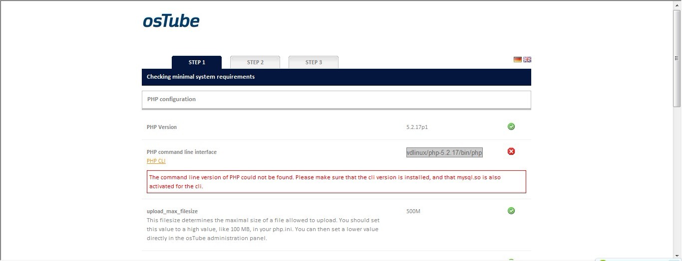

PHP CLI不支持,請管理指導解決問題!
  1. PHP command line interface
  2. PHP CLIThe command line version of PHP could not be found. Please make sure that the cli version is installed, and that mysql.so is also activated for the cli.

作者: admin    時間: 2012-1-9 10:01
可以的,你看下網(wǎng)上上檢測到的完整php路徑是多少
作者: handuck    時間: 2012-1-9 10:06
本帖最后由 handuck 于 2012-1-9 10:48 編輯
php路徑是/usr/bin/php   顯示不支持
后來自定義成/www/wdlinux/php-5.2.17/bin/php 也是顯示不支持
這幾個地址都沒有相應的 php-cli文件
                 "/bin/php-cli",
                 "/usr/bin/php-cli",
                 "/usr/local/bin/php-cli",
作者: admin    時間: 2012-1-9 14:49
ln -s /www/wdlinux/php-5.2.17/bin/php /bin/php-cli
作者: handuck    時間: 2012-1-9 15:48
執(zhí)行上訴命令后還是無果額!
