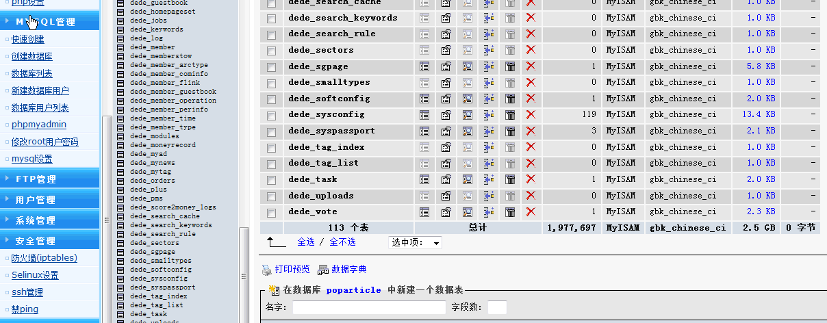

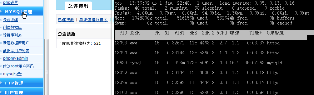

空說無憑,看圖說話 2.5G 運(yùn)行一點(diǎn)都不卡~~
3.3G, 完美運(yùn)行
看效果

1G的內(nèi)存而已
還是建立在你的wdcp和lamp完美程序之上,再加上強(qiáng)大的google和好心的站長,才使得我的VPS和網(wǎng)站的穩(wěn)定。
1G的內(nèi)存 運(yùn)行兩個(gè)數(shù)據(jù)庫均在3G以上的dedecms程序,采用偽靜態(tài),同時(shí)在線能達(dá)到800人左右,內(nèi)存使用率一般在60%,完全不卡。
