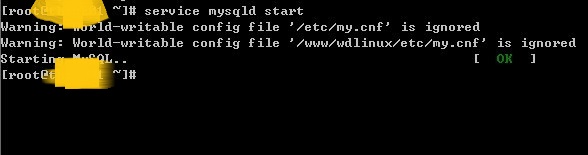

很多朋友做到以上這步并不成功, 執(zhí)行 #service mysqld start 依然失敗。
我發(fā)現(xiàn)需要賦予 /www/wdlinux/etc 此路徑下 my.cnf 文件 777 權(quán)限即可解決這個(gè)問(wèn)題!
如下圖
在啟動(dòng)的時(shí)候有兩個(gè) "Warning" 項(xiàng),到底是指什么意思我不清楚(是不是由修改 my.cnf文件引起的我還不知道) 另外這樣改777權(quán)限是否對(duì)數(shù)據(jù)造成安全隱患我也不清楚,請(qǐng)熟悉的朋友上來(lái)解釋下。

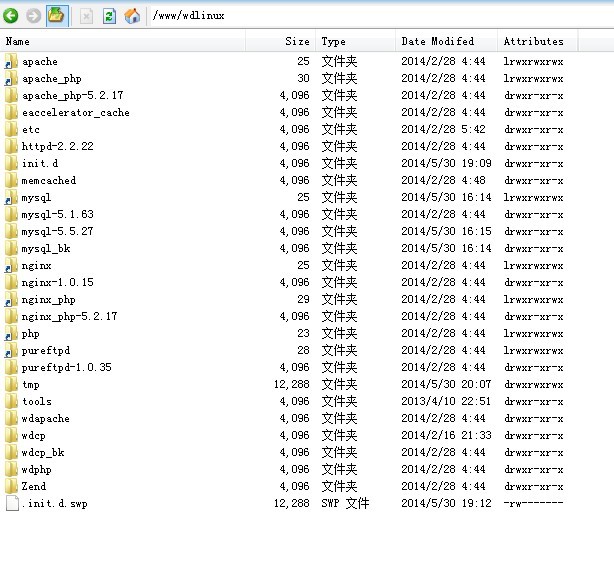

這樣更改完成后,我們進(jìn)入 /www/wdlinux/mysql/ 目錄,系統(tǒng)會(huì)自動(dòng)跳轉(zhuǎn)到 /www/wdlinux/mysql-5.5.27/ 目錄(也就是新升級(jí)的 mysql 5.5 的安裝目錄吧) 到這部應(yīng)該算是完全成功了。
但是我本人還有兩個(gè)問(wèn)題:

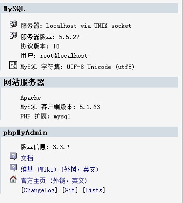

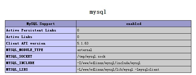

1、phpinfo 里,客戶端mysql信息依然是 5.1的
2、 /www/wdlinux 目錄下還有 5.1的安裝目錄 請(qǐng)問(wèn)該如何處理???
我想新增數(shù)據(jù)(和老的5.1數(shù)據(jù)遷移過(guò)去了吧)應(yīng)該是到
/www/wdlinux/mysql-5.5.27/  這個(gè)目錄去了吧???
phpmyadmin 里的客戶端mysql版本也依然是5.1的 求解釋
