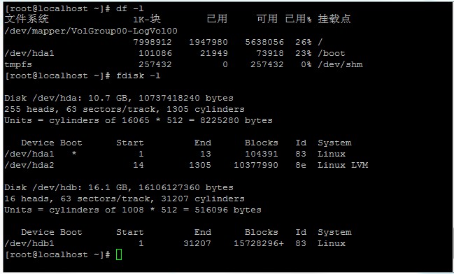

我的LINUX系統(tǒng)磁盤空間不夠大,但是有個大的磁盤掛載著,我想把LNMP裝在掛載的那個分區(qū),該怎么做?

對大磁盤格式化分區(qū),然后掛載到/www目錄
再安裝一鍵包就可以

一定要掛載到/www下嗎?
我現(xiàn)在的磁盤結(jié)構(gòu)是:
還有,如果我掛載到/dev/mapper 下的話,那個原來的分區(qū)滿了,文件會自動放在掛載的大分區(qū)里嗎?

能把這兩個分區(qū)合在一起使用嗎?就等這個問題解決就用你的一鍵包了!以后就跟著你混日子了,這個論壇我會常泡的!

不是一定,但最好,因為wdlinux的環(huán)境安裝設(shè)置都是在/www下的
把/dev/hdb1掛載到/www即可

   掛載到www下  那么WDLINUX就裝在hdb1這個分區(qū)了?

先格式化分區(qū)
