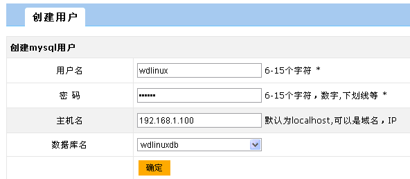

但有些特別的應(yīng)用或需求是需要遠(yuǎn)程連接的,在wdcp的后臺(tái)設(shè)置方法,如下
1 登錄后臺(tái)
2 mysql管理
3 新建數(shù)據(jù)庫(kù)用戶,如下圖
把相應(yīng)的用戶名,密碼,IP地址,數(shù)據(jù)庫(kù)替換為你要的就可以了
注意:主機(jī)名里的IP,根據(jù)你的實(shí)際情況來(lái)設(shè)置,也就是你需要連接的遠(yuǎn)程IP,如果你是本地連接,就是你本地上網(wǎng)的IP
如果這里加了后還不能連接,檢查下防火墻(iptables)是否開了3306端口的訪問(wèn)

作者: tzsm11    時(shí)間: 2016-7-1 01:58
簡(jiǎn)單。直接 把localhost"改成"%"  就OK了
作者: awei12380    時(shí)間: 2017-2-16 16:09
這個(gè)權(quán)限還是不知道怎么設(shè)置。我有把localhost"改成"%" 了的,用wdlinux一鍵安裝包自帶的phpmyadmin可以登錄,然后我用其他的SQLyog軟件,就連接不上數(shù)據(jù)庫(kù)。
