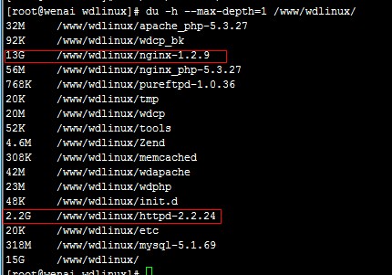

怎么處理呢?我硬盤快爆了。。。
圖片附件: QQ圖片20140624154431.jpg (2014-6-24 15:57, 38.36 KB) / 下載次數(shù) 7831

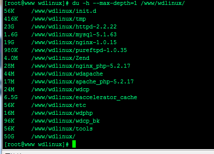

QQ截圖20151127095840.png 你這算少的,看我的 50G了都這個目錄做什么的啊
這些文件能刪除嗎?
圖片附件: QQ截圖20151127095840.png (2015-11-27 10:30, 14.41 KB) / 下載次數(shù) 7331
http://m.gps-cemuyi.cn/bbs/attachment.php?aid=5668&k=ae64ec741ac6c9a08c6d742e566cd68e&t=1746564657&sid=l5MGRM
作者: admin    時間: 2015-11-29 12:19
把nginx,apache的日志刪除或關(guān)掉,就不會再有這么大了
