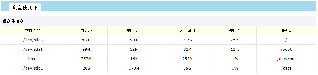

我磁盤的情況如截圖;/dev/sda3快用完了;而/dev/sdb1基本沒用;現(xiàn)在想把/dev/sdb1用起來,望高人指點(diǎn)
結(jié)合我磁盤的實(shí)際情況,按如下步驟操作是不是就可以了?不敢隨便嘗試啊;里面已經(jīng)有幾個(gè)網(wǎng)站了

圖片附件: QQ截圖20140627123625.jpg (2014-6-27 12:47, 124.75 KB) / 下載次數(shù) 8545
