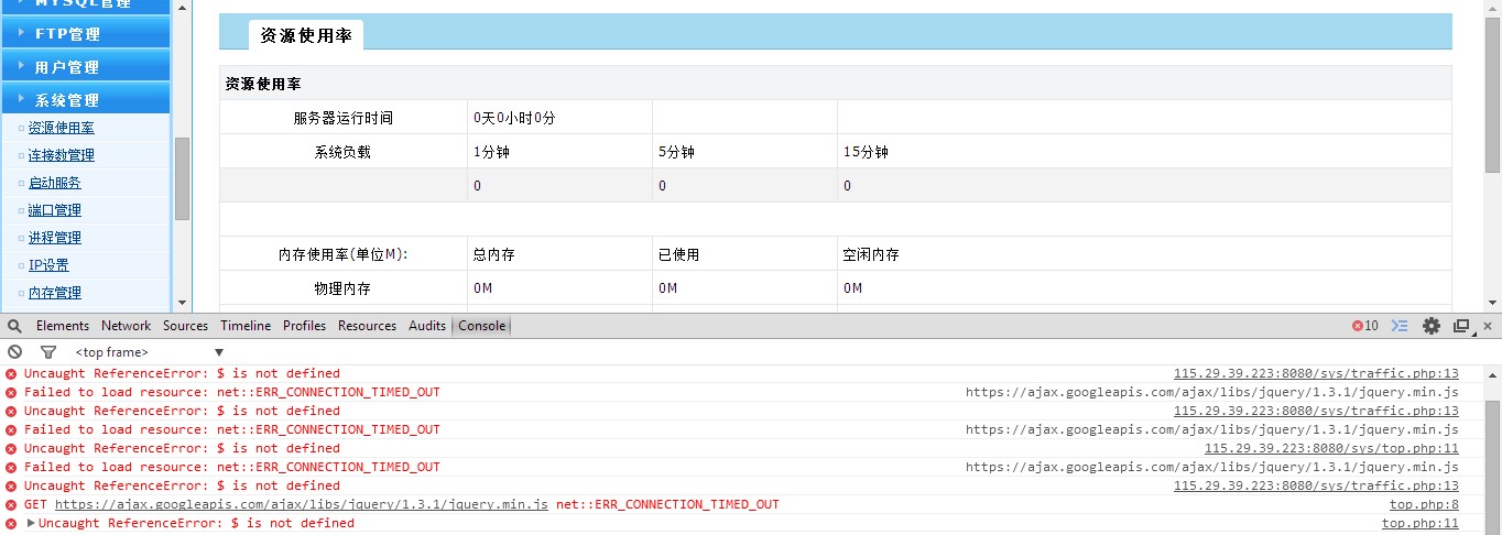

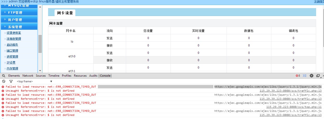

求幫助。如何解決此問(wèn)題。。。
圖片附件: QQ圖片20140628180659.jpg (2014-6-28 18:20, 146.39 KB) / 下載次數(shù) 8006

圖片附件: QQ圖片20140628180705.jpg (2014-6-28 18:20, 149.33 KB) / 下載次數(shù) 7989

作者: fh466@126.com    時(shí)間: 2014-7-1 19:21
是啊,我一直都被這問(wèn)題困擾
WDCP的資源使用率一直很難打開(kāi),經(jīng)搜索 ,論壇上也有很多這樣的朋友有這樣的麻煩,經(jīng)細(xì)查,原來(lái)是top.php內(nèi)調(diào)用了https://ajax.googleapis.com/ajax/libs/jquery/1.3.1/jquery.min.js  而國(guó)內(nèi)訪問(wèn)這個(gè)地址很難連接得上,希望能將這個(gè)直接本地調(diào)用,本想直接修改top.php的,無(wú)奈是加密了的,希望能夠給個(gè)修改包吧
