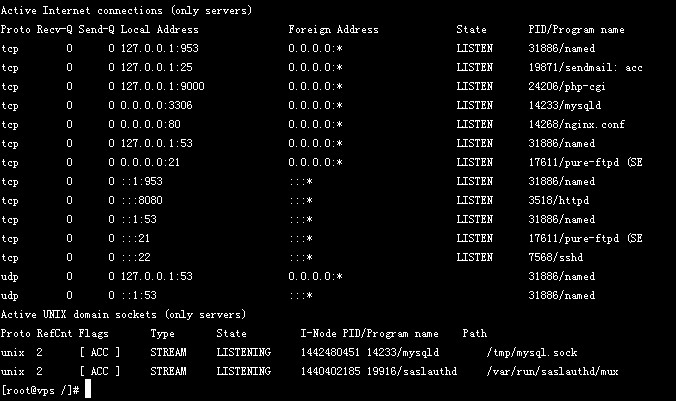

netstat -lnp 查看進程,狀態(tài)正常(如圖)

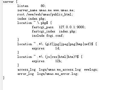

然后檢查NGNIX的配置文件,依舊正常(如圖)

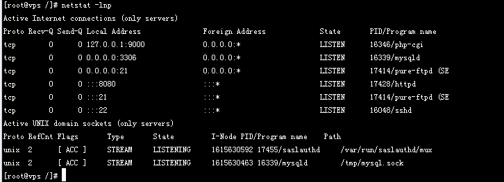

2、通過控制面板重啟了服務,啟動后我傻眼了。(附圖)
絕大多數(shù)端口沒能正常啟動

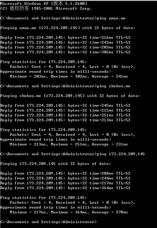

然后Ping 了一下IP跟相關的域名(附圖)
ping值都很正常,但是網(wǎng)站還是無法打開,80端口無法訪問。

作者: admin    時間: 2012-1-15 17:00
應該是你設置的站點或偽靜態(tài)錯誤導致nginxd啟動
在ssh下啟動看下有什么錯誤提示,修正就可以
service nginxd restart
作者: yanosre    時間: 2012-1-15 17:17
回復 3# admin
   [root@vps /]# service nginxd restartStopping nginx: [emerg]: unexpected end of file, expecting ";" or "}" in /www/wdlinux/nginx-0.8.54/conf/rewrite/phpwind.conf:5
                                                            [  OK  ]
Shutting down php_fpm . done
Starting nginx: [emerg]: unexpected end of file, expecting ";" or "}" in /www/wdlinux/nginx/conf/rewrite/phpwind.conf:5
                                                            [FAILED]
Starting php_fpm  done
剛不小心把phpwind.conf  這個文件給刪了。。。
現(xiàn)在要怎么辦。  80端口還是沒有開啟。
作者: yanosre    時間: 2012-1-15 17:22
剛把文件找回了了。
<IfModule mod_rewrite.c>
RewriteEngine On
RewriteRule ^(.*)-htm-(.*)$ $1.php?$2
</IfModule>
沒感覺有錯誤啊。
重新創(chuàng)建并寫入到里面 phpwind.conf    檢測還是出錯了。
