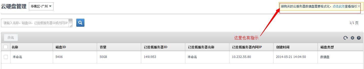

RT,騰訊云系統(tǒng)盤只有8G  而數(shù)據(jù)盤我買了50G  但是我裝WDCP 之后 網(wǎng)站都保存在系統(tǒng)盤里 這樣我的數(shù)據(jù)盤就沒用了  求解決辦法  使網(wǎng)站保存在數(shù)據(jù)盤里 急用,謝謝

兄弟,掛載啊,我也是百度+騰訊云幫助+阿里云幫助 才解決的。。。我的數(shù)據(jù)都在50G盤
作者: coolpcboy    時間: 2014-7-19 01:05
掛載成功了,再把WDCP在掛載的目錄下載安裝
你的數(shù)據(jù)就都在數(shù)據(jù)盤了

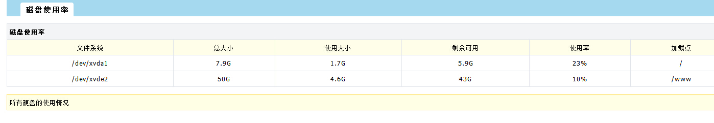

作者: coolpcboy    時間: 2014-7-19 01:08
你現(xiàn)在需要學(xué)習(xí)的是如何掛載數(shù)據(jù)盤。。 1111.jpg 。。。
希望能幫到你
