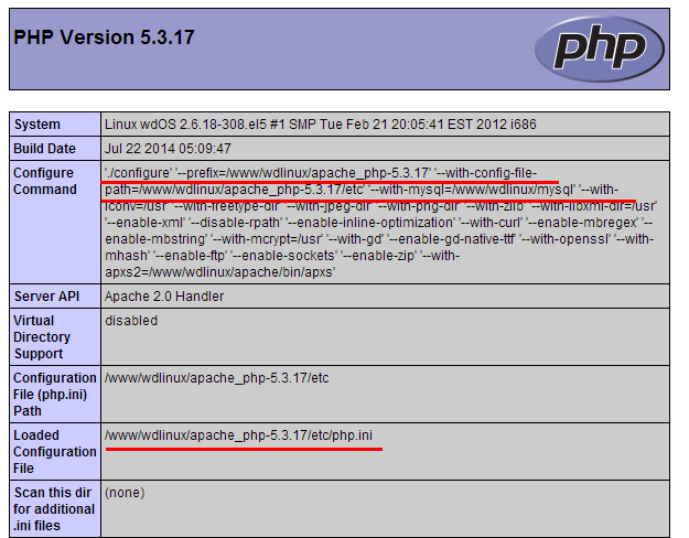

phpize的位置也會因為環(huán)境不同,也需要自行查找,可以通過phpinfo()查看:
紅線標(biāo)注的位置示意的這些路徑基本都是之后會用到的。
從 “./configure”里可以得知php-config的位置,于是運行phpize:
# /www/wdlinux/apache_php-5.3.17/bin/phpize
(要修改成自己的路徑,比如AMH的一般是/usr/local/php/bin/phpize)

# ./configure --with-php-config=/www/wdlinux/apache_php-5.3.17/bin/php-config --with-mysqli=/www/wdlinux/mysql/bin/mysql_config
(這兩個路徑也是在前邊phpinfo()中可以看到的,注意修改成自己的)

(php.ini的路徑也是在之前phpinfo()里可以看到)
