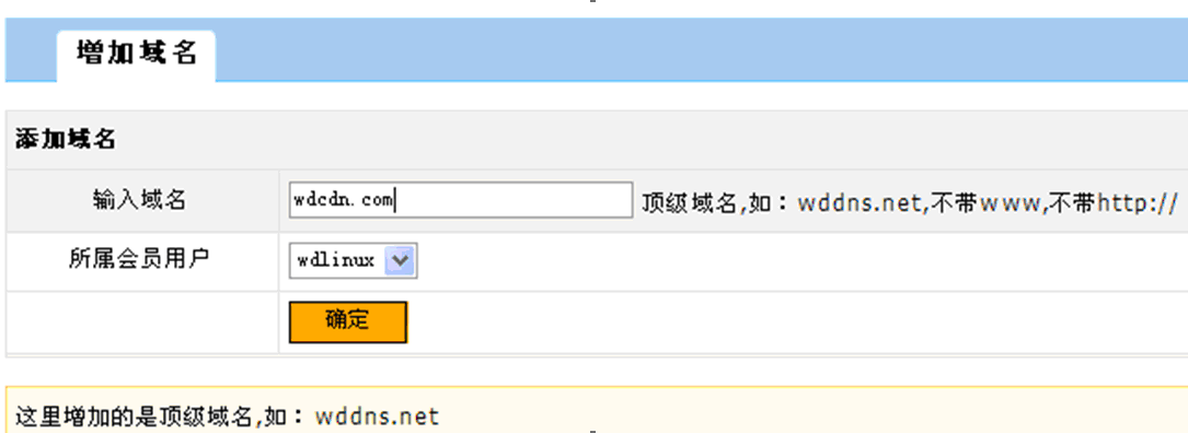

下面以增加一個(gè)wdcdn.com域名為例作說明
1
點(diǎn)擊域名增加,如下圖
(23.85 KB)
2012-1-31 20:18
點(diǎn)擊 確定

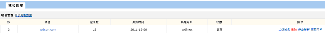

2
然后,在域名列表里就可以看到如下
(7.75 KB)
2012-1-31 20:18

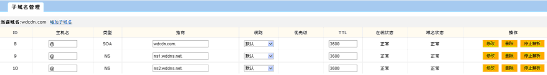

3
點(diǎn)擊進(jìn)去,管理子域名或二級域名,如下圖
(13.13 KB)
2012-1-31 20:18

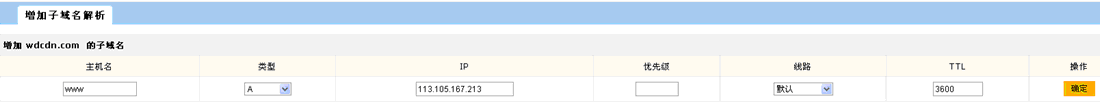

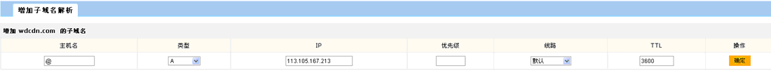

4
默認(rèn)會有三條記錄,這是系統(tǒng)自動(dòng)創(chuàng)建的,也是默認(rèn)必須的
如果連接進(jìn)去看不到,不用理,只不過是擔(dān)心一般用戶不懂亂改,沒有顯示出來,實(shí)際上是存在的
下面就只需添加你要用的主機(jī)名的A記錄即可,如@,www,看下圖

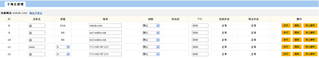

5
完成后如下
(18.44 KB)
2012-1-31 20:18
6
到此添加完成,如果你有更多的主機(jī)名A記錄設(shè)置,按此方法添加即可

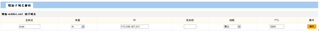

2 添加一個(gè)郵件服務(wù)器的A記錄,如用mail作為主機(jī)名,如下圖
(6.8 KB)
2012-1-31 20:37
IP就是你的郵件服務(wù)器的IP地址

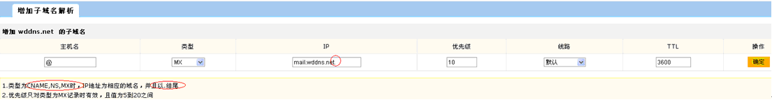

再添加一個(gè)MX記錄,如下圖
(10.5 KB)
2012-1-31 20:37
上面說過,主機(jī)名@代表頂級域名,也就是wddns.net的域名
類型MX
IP地址里,不能用IP了,而是要用上面設(shè)置的郵件域名,如mail.wddns.net,并且以.結(jié)尾
優(yōu)先級設(shè)置為10就可以,這個(gè)值在多個(gè)郵件服務(wù)器時(shí)起到一個(gè)優(yōu)化選擇的作用,數(shù)值越小優(yōu)先級越高
到此,郵件記錄也設(shè)置完成了,生效后就可以使用了

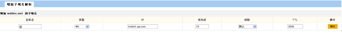

這里還有點(diǎn)說明,比如用到qq的企業(yè)郵箱的(現(xiàn)在幾大互聯(lián)網(wǎng)巨頭都有提供免費(fèi)的企業(yè)郵箱),那么如何設(shè)置呢?如下圖,以QQ為例
(6.86 KB)
2012-1-31 20:37
mxbiz1.qq.com.為QQ提供的企業(yè)郵箱的服務(wù)器,這個(gè)一般提供郵箱的都會有這個(gè)地址提供給你,所以你不用擔(dān)心,只是要看下他們的相關(guān)說明就可以,如果只用客戶端工具如foxmail,outlook等收發(fā)郵件的話,這樣就可以了

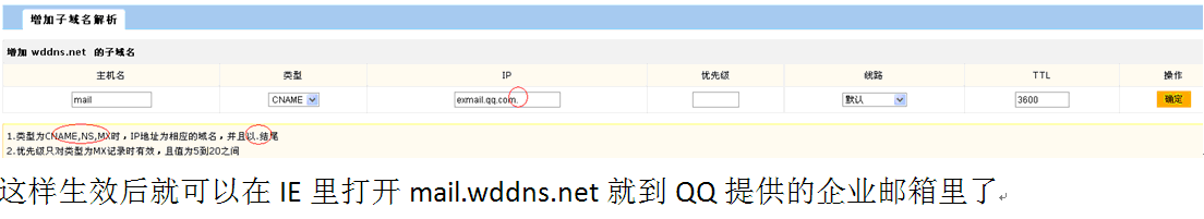

如果還要用webmail,就再增加一個(gè)mail主機(jī)名的別名就可以,如下
(15.3 KB)
2012-1-31 20:37
這樣生效后就可以在IE里打開mail.wddns.net就到QQ提供的企業(yè)郵箱里了
