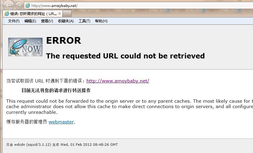

不能訪問了如圖
(83.9 KB)
2012-2-1 16:47
進去后修改設(shè)置 后又變未審核狀態(tài)了 麻煩給看下 謝謝

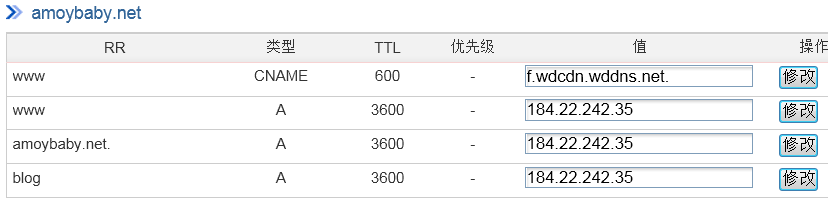

admin
時間:
2012-2-1 17:10
別名指錯了吧?
yehongru

本帖最后由 yehongru 于 2012-2-1 18:01 編輯
(16.32 KB)
2012-2-1 17:57
(46.42 KB)
2012-2-1 18:01
(2012-2-1 17:57, 16.32 KB) / 下載次數(shù) 4149
http://m.gps-cemuyi.cn/bbs/attachment.php?aid=252&k=5c0f6f9e4d5ec093e76950410555747a&t=1746573498&sid=EhZmmJ
(2012-2-1 18:01, 46.42 KB) / 下載次數(shù) 4156
http://m.gps-cemuyi.cn/bbs/attachment.php?aid=253&k=3fefe8049c712f2932a23df4567306ac&t=1746573498&sid=EhZmmJ

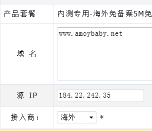

admin
時間:
2012-2-1 20:13
你后臺使用的是海外節(jié)點
yehongru
時間:
2012-2-2 00:59
(4.54 KB)
2012-2-2 00:59
接入商:是海外 我那里設(shè)置有問題呀?謝謝

yehongru
時間:
2012-2-2 01:07
是不是該把接入商改成國內(nèi)的?
admin
時間:
2012-2-2 09:12
仔細看教程
