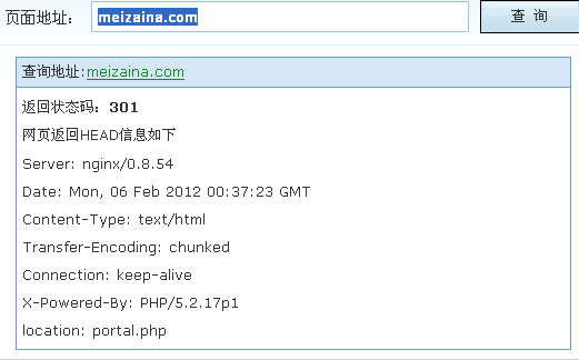

2012-2-6號幾天發(fā)現(xiàn)昨天好好的301今天又出現(xiàn)問題
求解

昨天已經(jīng)做好的301,今天怎么又沒有了
server {
        listen       80;
        server_name meizaina.com www.meizaina.com *.meizaina.com;
        root /www/web/meizaina_com/public_html;
        index  index.html index.php index.htm;
        error_page  404 /errpage/404.html;
        location ~ \.php$ {
                fastcgi_pass   127.0.0.1:9000;
                fastcgi_index  index.php;
                include fcgi.conf;
        location ~ .*\.(gif|jpg|jpeg|png|bmp|swf)$ {
                expires      1d;
        location ~ .*\.(js|css|html|htm)?$ {
                expires      12h;
        access_log  logs/meizaina.com_access.log  wwwlogs;
        error_log  logs/meizaina.com_error.log;
        include rewrite/discuz.conf;

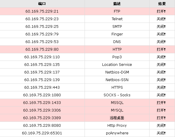

作者: ainan    時間: 2012-2-6 09:56
圖片附件: 1.png (2012-2-6 09:56, 9.99 KB) / 下載次數(shù) 8783
http://m.gps-cemuyi.cn/bbs/attachment.php?aid=263&k=f6f38a21ce60e4a431751d868a8447d6&t=1746563233&sid=Y7HnzZ
作者: admin    時間: 2012-2-6 12:15
新版可以設(shè)置后臺訪問者的IP,即將發(fā)布
這個端口列表哪里來的
作者: ainan    時間: 2012-2-6 12:48

暴力破解啊。
