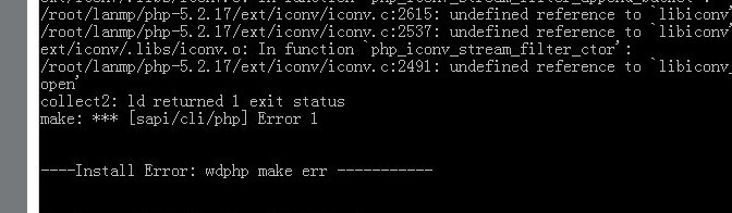

錯(cuò)誤如下圖
wget  http://dl.wdlinux.cn:5180/in/iconv_ins.sh
sh iconv_ins.sh
執(zhí)行完這個(gè),重起下系統(tǒng),再次安裝

作者: lokym    時(shí)間: 2012-3-13 05:25
問(wèn)題依舊~~~
還是不行~~~
Centos 6.0的
內(nèi)存256+SWAP512的
作者: bjmingbo    時(shí)間: 2012-3-13 08:36
急,參考lz帖子處理,故障依舊。環(huán)境CentOS5.7 景安vps 512M內(nèi)存 新裝系統(tǒng)。
作者: admin    時(shí)間: 2012-3-13 09:03
重起下系統(tǒng),再次安裝
作者: 帥哥    時(shí)間: 2012-3-13 11:55
本帖最后由 帥哥 于 2012-3-13 11:59 編輯
回復(fù) 5# admin
再次安裝 就是 sh in.sh  重新安裝吧
第一次出現(xiàn)這個(gè)錯(cuò)誤
我就按照
sh iconv_ins.sh
我重啟后 安裝  還是 這個(gè)錯(cuò)誤提示
作者: bjmingbo    時(shí)間: 2012-3-13 12:35
我就按照
sh iconv_ins.sh
作者: 帥哥    時(shí)間: 2012-3-13 19:09
老大 你都回復(fù)別人的了 都回復(fù)復(fù)我們~
我就想安裝這個(gè)新版本  都安裝一天 重啟無(wú)數(shù)次了 就是安不上~
作者: admin    時(shí)間: 2012-3-13 19:42
重新下載安裝包安裝試試
先刪除先前下載的,如
rm -f lanmp_v2.2.tar.gz
再下載,解壓安裝
作者: 帥哥    時(shí)間: 2012-3-13 19:45
回復(fù) 9# admin 哦  我試試 謝謝老大
