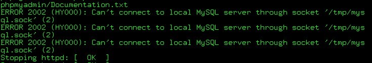

安裝一鍵安裝包提示
圖片附件: mysql錯(cuò)誤.jpg (2012-2-13 17:16, 34.46 KB) / 下載次數(shù) 3056

作者: admin    時(shí)間: 2012-2-13 20:17
mysql沒(méi)啟動(dòng)
作者: weblinux    時(shí)間: 2012-2-13 21:55
    執(zhí)行/www/wdlinux/bin/mysql start后也提示上圖錯(cuò)誤
作者: weblinux    時(shí)間: 2012-2-15 11:34
df -h查看/目錄空間滿了清掉一些/tmp下的不要的文件,重新安裝后登錄正常
