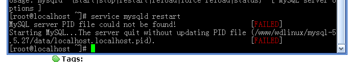

作者: qinggao    時間: 2013-2-8 09:55
回復(fù) 29# admin
   mysql innodb的安裝
wget -c http://down.wdlinux.cn/in/mysql_innodb_ins.sh
chmod 755 mysql_innodb_ins.sh
./mysql_innodb_ins.sh運行了這個命令網(wǎng)站就掛了
現(xiàn)在mqsl無法連接的
這個好像是上5.1的,可是我的myqsl升級到了5.5的
運行這個網(wǎng)站就掛了 mysql innodb的安裝
圖片附件: QQ截圖20130208093655.png (2013-2-8 09:54, 6.17 KB) / 下載次數(shù) 12810
http://m.gps-cemuyi.cn/bbs/attachment.php?aid=2434&k=6bba7aff766e09eb5e8e0cf1e0f5fddb&t=1747068075&sid=4UK0kE
作者: admin    時間: 2013-2-10 12:16
是5.1的,升級了,也要跟著做相應(yīng)調(diào)整

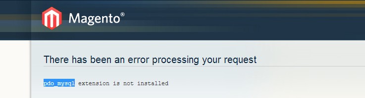

作者: zhangds147    時間: 2013-9-2 15:40
在SSH 按照命令安裝之后, 為什么magento程序依然提示沒有pdo_mysql?
郁悶至極、。
圖片附件: 123.jpg (2013-9-2 15:39, 23 KB) / 下載次數(shù) 12491
http://m.gps-cemuyi.cn/bbs/attachment.php?aid=3552&k=1764445e0c3849168a98755bdf9cb4f3&t=1747068075&sid=4UK0kE
作者: admin    時間: 2013-9-2 19:41
可能是沒安裝好
作者: Will_Wong    時間: 2013-10-12 18:39
php.ini文件不對應(yīng),我把語句
extension=pdo_mysql.so
添加到/www/wdlinux/apache_php-5.2.17/etc/目錄的php.ini文件
【pdo_mysql正常運行】

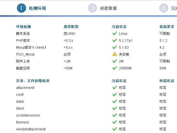

安裝完提示這個怎么回事
作者: DIY中國    時間: 2013-11-2 20:40
顯示安裝成功了。
但是程序檢測沒有安裝,phpinfo中也沒有,怎么回事
圖片附件: 3.jpg (2013-11-2 20:39, 3.45 KB) / 下載次數(shù) 12346
http://m.gps-cemuyi.cn/bbs/attachment.php?aid=3862&k=878679918376dc22ac24f15bafbebc9a&t=1747068075&sid=4UK0kE
圖片附件: 5.jpg (2013-11-2 20:40, 6.1 KB) / 下載次數(shù) 12248
http://m.gps-cemuyi.cn/bbs/attachment.php?aid=3863&k=13ca3909539b6770b70440373d015d3b&t=1747068075&sid=4UK0kE
作者: mala    時間: 2013-11-4 14:20
我也是同樣的問題
圖片附件: 12.jpg (2013-11-4 14:20, 45.07 KB) / 下載次數(shù) 12391
http://m.gps-cemuyi.cn/bbs/attachment.php?aid=3871&k=e61233c5c8106af72b989d302c65eb58&t=1747068075&sid=4UK0kE

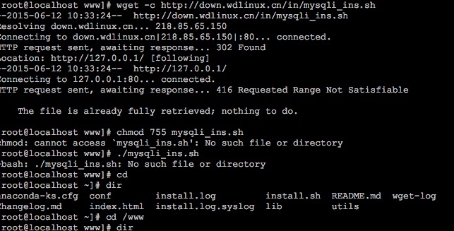

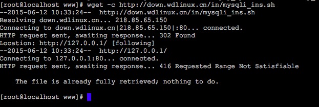

本帖最后由 weiba009 于 2015-6-12 11:05 編輯
屏幕快照 2015-06-12 10.33.35.jpg mysqli的安裝 提示目錄不存在,何解。。302和406
報錯
圖片附件: [實裝信息] 屏幕快照 2015-06-12 10.33.35.jpg (2015-6-12 10:59, 60.12 KB) / 下載次數(shù) 316340
http://m.gps-cemuyi.cn/bbs/attachment.php?aid=5413&k=55e2c593b9dcc0e2c97fd8d1f7892b24&t=1747068075&sid=4UK0kE
圖片附件: 屏幕快照 2015-06-12 10.39.33.jpg (2015-6-12 11:05, 90.47 KB) / 下載次數(shù) 317863
http://m.gps-cemuyi.cn/bbs/attachment.php?aid=5414&k=f76880c66cfb843f0c46472e75f8583e&t=1747068075&sid=4UK0kE
