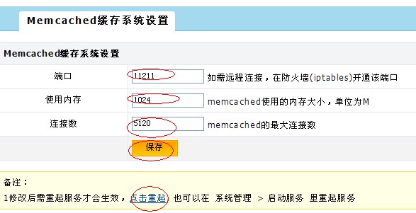

設(shè)置
具體如下

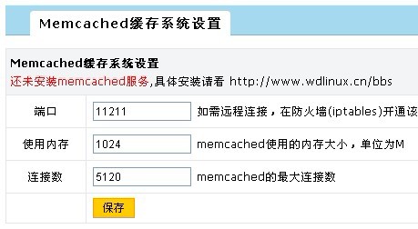

如果還沒安裝memcached的話,會(huì)有提示無安裝
有安裝后提示下
設(shè)置好,保存后,重起下,即可生效

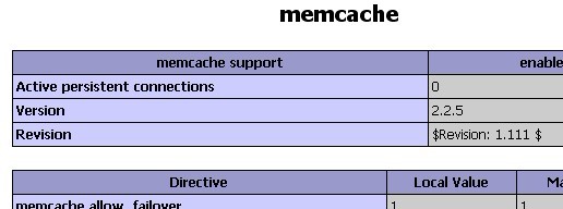

如何確定是否支持memcached了呢?
可以用這個(gè)PHP函數(shù)來查看即可,如
vi /www/web/default/phpinfo.php
phpinfo();
然后在IE里打開,如
http://ip/phpinfo.php

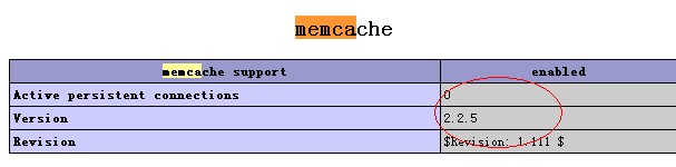

搜索如下圖顯示,即表示已支持memcached了

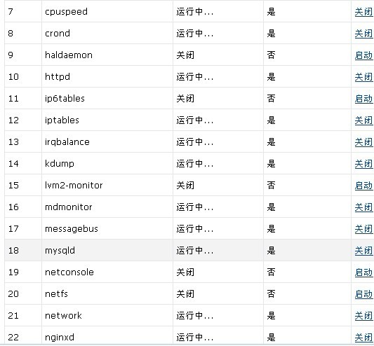

我也是的,安裝完了 在服務(wù)里面找不到

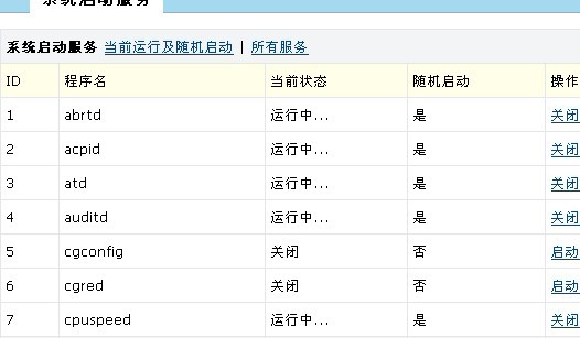

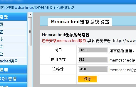

貌似安裝以后文件都存在的 但是管理后臺(tái)發(fā)現(xiàn) memcache 沒有安裝成功,服務(wù)里面好像也沒有
圖片附件: QQ截圖20120229183104.jpg (2012-2-29 18:34, 12.31 KB) / 下載次數(shù) 31228
http://m.gps-cemuyi.cn/bbs/attachment.php?aid=336&k=9ab47c8c67a6cff71ccc3ec974576a86&t=1746510029&sid=sXZJ3S
圖片附件: QQ截圖20120229183127.jpg (2012-2-29 18:34, 4.81 KB) / 下載次數(shù) 31263
http://m.gps-cemuyi.cn/bbs/attachment.php?aid=337&k=0b60d930fddc9b02d9a630e3d55bdf6c&t=1746510029&sid=sXZJ3S
圖片附件: QQ截圖20120229183148.jpg (2012-2-29 18:34, 9.79 KB) / 下載次數(shù) 31434
http://m.gps-cemuyi.cn/bbs/attachment.php?aid=338&k=913ea6732559528a3005b9b81519ead1&t=1746510029&sid=sXZJ3S
作者: admin    時(shí)間: 2012-2-29 22:37
no-debug-zts-20060613
改為
no-debug-non-zts-20060613
再重起下看看
作者: xwlover.cn    時(shí)間: 2012-3-1 09:10

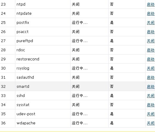

作者: xiaomin1681    時(shí)間: 2012-3-5 16:26
回復(fù) 6# xwlover.cn
    我的也是!全裝好了就不顯示,

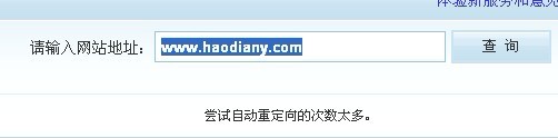

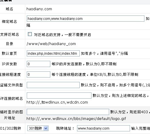

   我測(cè)試  301/302跳轉(zhuǎn)  好象也有問題?開了這網(wǎng)站就打不開

先好好理解下這個(gè)跳轉(zhuǎn)的意思,有自己跳向自己的嗎,那會(huì)是一個(gè)什么樣的結(jié)果?

301重定向!綁定多個(gè)域名時(shí)會(huì)301重定向到您網(wǎng)站的主域名,聚集權(quán)重到主域名!我理解錯(cuò)了。我就是想打開haodiany.com網(wǎng)站直接跳轉(zhuǎn)到www.haodiany.com網(wǎng)站上。我理解錯(cuò)了,現(xiàn)在我搞好了。。

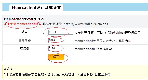

我按照你們的方法安裝了memcacged,并且在服務(wù)中也能看到該服務(wù)已經(jīng)啟動(dòng) 1.jpg 但memcached設(shè)置界面卻一直顯示未安裝,請(qǐng)問是怎么回事? 2.jpg
我的wdcp版本為:2.2.1(20120225)
圖片附件: 1.jpg (2012-3-28 12:52, 5.33 KB) / 下載次數(shù) 31946
http://m.gps-cemuyi.cn/bbs/attachment.php?aid=496&k=514d451c4e486902752878b5e431b0b5&t=1746510029&sid=sXZJ3S
圖片附件: 2.jpg (2012-3-28 12:52, 39.84 KB) / 下載次數(shù) 32445
http://m.gps-cemuyi.cn/bbs/attachment.php?aid=497&k=cff4e8d504ac976a3d0451bbd2ff5f2a&t=1746510029&sid=sXZJ3S
作者: admin    時(shí)間: 2012-3-28 16:06
升級(jí)wdcp
作者: wsj1723    時(shí)間: 2012-3-29 09:32
回復(fù) 17# admin
    感謝,升級(jí)后果然支持了。不過,dz論壇要打開php支持還是要修改php。ini文件

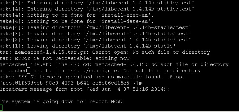

[img]file:///d:\Documents\Tencent Files\68431\Image\F243FCQCO{%W21[2C}KJE1P.jpg[/img] 082930.jpg 無法安裝成功啊。。。。
圖片附件: 082930.jpg (2014-6-4 08:44, 104.89 KB) / 下載次數(shù) 34250
http://m.gps-cemuyi.cn/bbs/attachment.php?aid=4567&k=c2ded00b53b34313b193c0b43b4a1ac0&t=1746510029&sid=sXZJ3S
作者: hubert    時(shí)間: 2014-6-6 16:28
這是報(bào)的什么錯(cuò)誤?

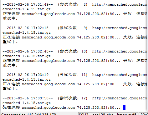

最近安裝memcache十分困難,因?yàn)殒溄映瑫r(shí),是不是因?yàn)樽罱o張的問題,
(正在解析主機(jī) github.com... 192.30.252.131
正在連接 github.com|192.30.252.131|:443... 失。哼B接超時(shí)。)
(正在解析主機(jī) memcached.googlecode.com... 74.125.128.82, 2404:6800:4005:c00::52
正在連接 memcached.googlecode.com|74.125.128.82|:80... 失。哼B接超時(shí)。
正在連接 memcached.googlecode.com|2404:6800:4005:c00::52|:80... 失。壕W(wǎng)絡(luò)不可達(dá))
不知道是不是因?yàn)檫@些,就出現(xiàn)了:
tar: memcached-1.4.15.tar.gz:無法 open: 沒有那個(gè)文件或目錄
tar: Error is not recoverable: exiting now
memcached_ins.sh: line 43: cd: memcached-1.4.15: 沒有那個(gè)文件或目錄
memcached_ins.sh: line 44: ./configure: 沒有那個(gè)文件或目錄
make: *** 沒有指明目標(biāo)并且找不到 makefile。 停止。
   請(qǐng)給出一條活路,,,是不是因?yàn)樽罱W(wǎng)絡(luò)查的嚴(yán),給封了這個(gè)鏈接呀?
作者: w263756314    時(shí)間: 2014-6-18 00:51
估計(jì)是因?yàn)間oogle被封了

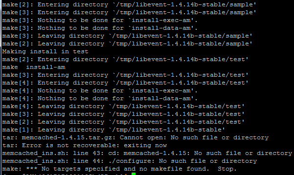

Select php version:
    1 php-5.2.17 (default)
    2 php-5.3.27
Please Input 1,2: 1
Loaded plugins: fastestmirror
Loading mirror speeds from cached hostfile
* base: mirrors.linode.com
* extras: mirrors.linode.com
* rpmforge: mirror.webnx.com
* updates: mirrors.linode.com
Setting up Install Process
Package zlib-devel-1.2.3-29.el6.x86_64 already installed and latest version
Nothing to do
--2014-06-26 09:05:30--  https://github.com/downloads/libevent/libevent/libevent-1.4.14b-stable.tar.gz
Resolving github.com... 192.30.252.128
Connecting to github.com|192.30.252.128|:443... connected.

作者: 咔咔就是飛    時(shí)間: 2015-2-6 17:27
圖片附件: QQ圖片20150206170451.png (2015-2-6 17:26, 27.64 KB) / 下載次數(shù) 10417
http://m.gps-cemuyi.cn/bbs/attachment.php?aid=5014&k=2d2b107b03efb5616a59f4b77e61e5a3&t=1746510029&sid=sXZJ3S

作者: casteam    時(shí)間: 2015-5-19 19:51
googlecode被GFW ban掉,連接超時(shí)。
這里提供雷鋒服務(wù)。
將wdlinux提供的.sh文件第32行修改為
  1. wget -c http://www.wkwkk.com/downloads/memcached-1.4.15.tar.gz
復(fù)制代碼
文件包在深圳云存放
