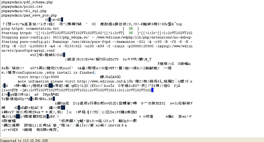

作者: xsyk    時間: 2012-3-5 17:59
圖片附件: [安裝最新以后] QQ截圖20120305162053.jpg (2012-3-5 17:58, 133.41 KB) / 下載次數(shù) 7999
http://m.gps-cemuyi.cn/bbs/attachment.php?aid=353&k=942ea0cfed603c4a8e4a4d9b4c3d9103&t=1746554977&sid=zIhxGX

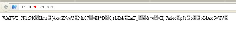

作者: xsyk    時間: 2012-3-5 18:01
瀏覽器打開  IP:8080 后的  GBK和UTF-8的編碼都試過了 QQ截圖20120305162053.jpg
圖片附件: QQ截圖20120305162053.jpg (2012-3-5 18:00, 23.68 KB) / 下載次數(shù) 7779
http://m.gps-cemuyi.cn/bbs/attachment.php?aid=354&k=23d4a31d5aa287e6fa9a1fb8f863dbda&t=1746554977&sid=zIhxGX
作者: admin    時間: 2012-3-5 20:53
沒安裝成功
