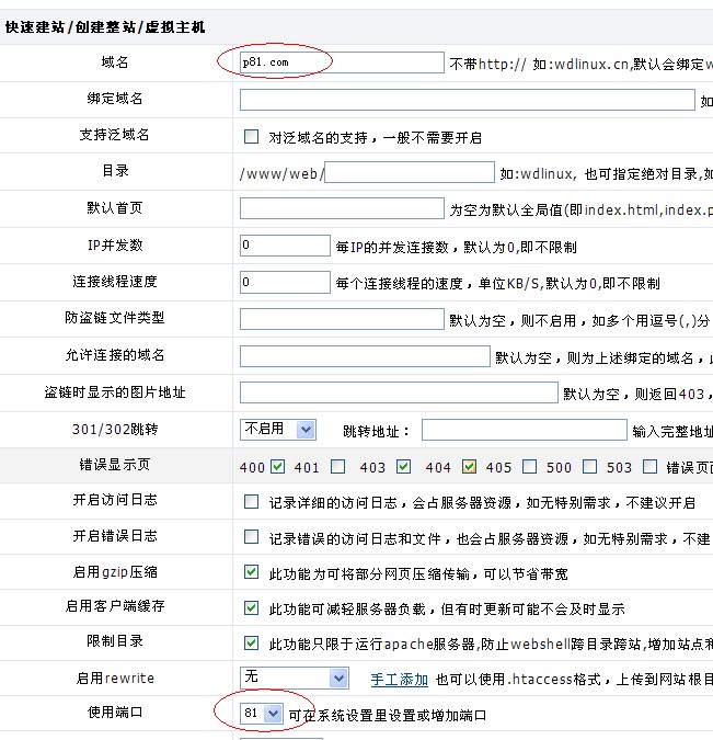

在wdcp2開始,支持創(chuàng)建不同端口的網(wǎng)站訪問比如:81,82等
一般情況下,網(wǎng)站的端口都是默認(rèn)用80,所以平時(shí)也不用指定,訪問的都是80
但有的時(shí)候,需要用到特定的端口,又或者用IP測試時(shí),就可以用IP+端口來進(jìn)行測試,而不用域名了
如要用域名時(shí),也可以看這里 http://m.gps-cemuyi.cn/bbs/thread-930-1-1.html
這里只說明,如何使用多端口

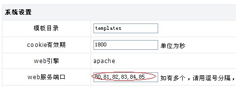

第一步,設(shè)置需要使用的端口
在系統(tǒng)設(shè)置里設(shè)置相應(yīng)的端口,如下圖
確定

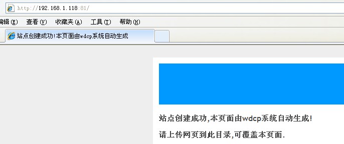

然后在IE里打開,如下圖
到此完成
類似,可增加其它端口的訪問
如果不能訪問,檢查端口是否啟用,防火墻是否有開通
如果下步驟

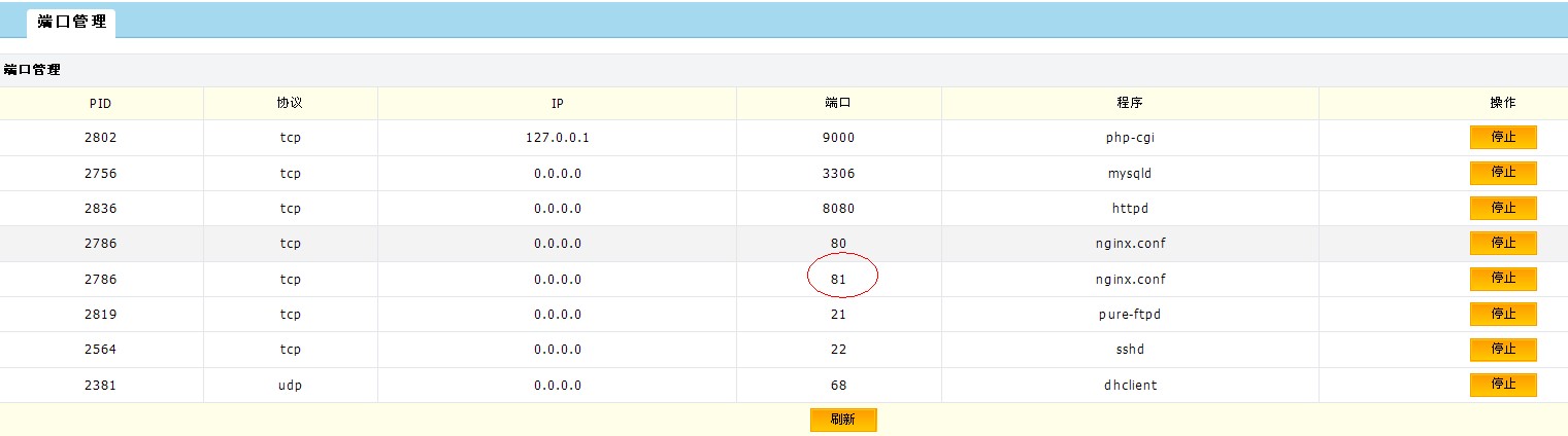

1 檢查端口
系統(tǒng)管理 》端口管理
看是否有相關(guān)的端口,如下
這樣端口是正常了

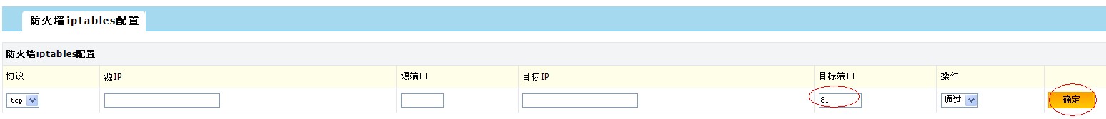

2 檢查防火墻
安全管理 》防火墻(iptables)
如下圖

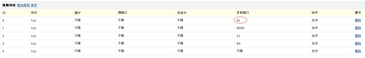

如果沒有81,則添加一個(gè),如下圖
這樣就應(yīng)該能正常訪問了

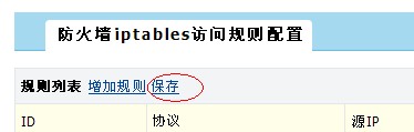

為了下次重起,能正常,請保存下剛才設(shè)置的防火墻規(guī)則,如下圖
這樣,下次重起后,也能正常訪問了

作者: christyng    時(shí)間: 2012-8-17 16:12
為啥我按你們的方法設(shè)了另外的端口新建站點(diǎn),但訪問的還是原來默認(rèn)的80端口的站點(diǎn)。坎榭炊丝诠芾,也有我新開的端口,放火墻也設(shè)了新的端口
作者: marquis    時(shí)間: 2012-8-17 16:18
回復(fù) 2# christyng
  直接訪問ip 的話 默認(rèn)端口是80 的  要ip+添加的端口  來訪問試試
作者: christyng    時(shí)間: 2012-8-17 16:43
我剛又重新登陸wdcp,然后查看端口管理,發(fā)現(xiàn)并沒有我設(shè)置的新端口,然后再嘗試添加別的新端口,還是一樣沒有,這到底怎么回事。渴悄遣怀晒α?
作者: marquis    時(shí)間: 2012-8-17 16:58
回復(fù) 4# christyng
添加的時(shí)候 你是看不到的  你要在站點(diǎn)的  使用端口那里切換為 你添加的端口  這樣你就能看到了
作者: christyng    時(shí)間: 2012-8-17 17:40
回復(fù) 5# marquis
因?yàn)椤癷p+添加的端口” 訪問根本訪問不了不起作用,還是訪問原來默認(rèn)的80端口的站點(diǎn),也就說明是添加的端口沒有成功,查看端口管理里也找不到添加的端口,現(xiàn)在不知道啥原因沒辦法添新新的端口?
作者: christyng    時(shí)間: 2012-8-17 17:41
回復(fù) 4# christyng
回:新建站點(diǎn)時(shí),就是選擇新的端口來建的
作者: marquis    時(shí)間: 2012-8-17 18:07
回復(fù) 7# christyng
怎么我就能添加呢   。。。  你看看是不是你的操作哪里有問題?
作者: christyng    時(shí)間: 2012-8-17 18:18
是啊,真的好奇怪啊,我剛重新添加端口,現(xiàn)端口管理又默名奇妙的出現(xiàn)了新添加的端口,但是問題還是同樣,我“IP;端口”,還是一樣沒辦法訪問,還是打開默認(rèn)端口80的站點(diǎn)
作者: licky945    時(shí)間: 2013-6-2 19:42
這個(gè)方法似乎不支持多個(gè)域名同時(shí)使用一個(gè)非80端口。我的所有使用非80端口的網(wǎng)站都會自動(dòng)跳轉(zhuǎn)到最后設(shè)置的那個(gè)網(wǎng)站上去。
作者: licky945    時(shí)間: 2013-6-19 03:02
找到問題了,應(yīng)該是一個(gè)小BUG
自己在/www/wdlinux/apache/conf/http.conf里添加一個(gè)端口,如黃色部分所示
</IfModule>
NameVirtualHost *:80
NameVirtualHost *:新增的端口號
Include conf/httpd-wdl.conf
Include conf/vhost/*.conf[img][/img]
問題解決。
