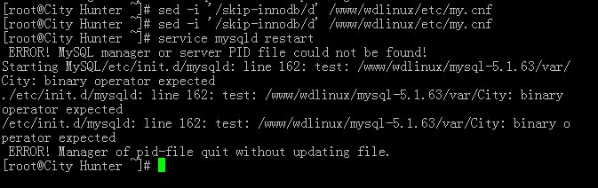

作者: liangwei    時間: 2012-4-1 15:11
回復(fù) 6# admin
我的也出現(xiàn)這個問題了,按照你說的方法不行啊

作者: liangwei    時間: 2012-4-1 15:35
圖片附件: 才.jpg (2012-4-1 15:34, 35.5 KB) / 下載次數(shù) 22308
http://m.gps-cemuyi.cn/bbs/attachment.php?aid=512&k=d7681c000334ff0c636f87d9695d701a&t=1746525518&sid=hd2hrg
作者: liangwei    時間: 2012-4-1 15:57
OK 好了  大家有同樣問題的參考一下。我們需要進(jìn)到/www/wdlinux/etc 這個目錄然后執(zhí)行下面的命令
sed -i '/skip-innodb/d' my.cnf
service mysqld restart
這樣就ok了

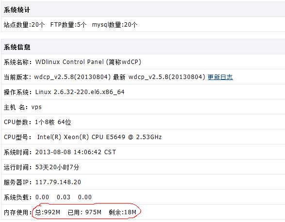

01.jpg 這內(nèi)存使用貌似也太多了吧,不知道怎么優(yōu)化,請教高手。!

作者: admin    時間: 2013-8-8 18:14
內(nèi)存用多點沒事,閑在那也是浪費
只要不影響正常和速度,用得越多越好
