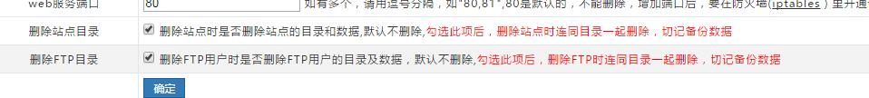

為考慮數(shù)據(jù)安全或有時的誤操作,默認里,在刪除站點時,是不刪除網(wǎng)站目錄文件的,只是刪除了站點的配置,讓網(wǎng)站打不開FTP也是不刪除目錄的
如果在刪除時要連同目錄一起刪除,該如何?
看下圖
在系統(tǒng)設置里
勾選這兩個選項后,以后的刪除就會連同目錄一起刪除
溫馨提示:在刪除前確定數(shù)據(jù)可刪或做好備份
