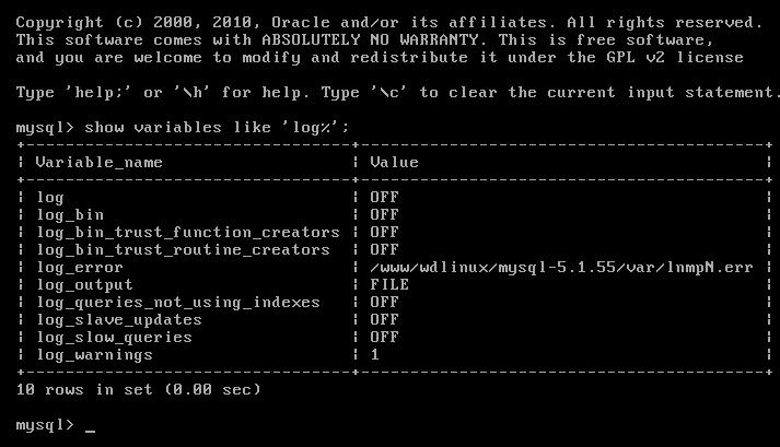

作者: 233817    時(shí)間: 2012-3-9 16:28
查詢(xún)結(jié)果圖片:
圖片附件: mysql日志.JPG (2012-3-9 16:28, 52.93 KB) / 下載次數(shù) 8502

作者: 233817    時(shí)間: 2012-3-9 18:12
解決 ,必須把  my.cnf  放到 /etc目錄下。。。
