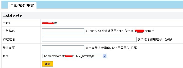

我在主站已經添加了例:http://www.YGYGG.com
如果我邦定二級域名目錄 http://BBS.YGYGG.com
怎么添加  偽靜態(tài)規(guī)則
圖片附件: 111111111.jpg (2012-3-10 17:29, 9.19 KB) / 下載次數(shù) 11189
http://m.gps-cemuyi.cn/bbs/attachment.php?aid=386&k=a738e66dcbcae0c8e9650f2833823503&t=1747108199&sid=T2ZNSs
圖片附件: 2222222.jpg (2012-3-10 17:29, 40.11 KB) / 下載次數(shù) 11172
http://m.gps-cemuyi.cn/bbs/attachment.php?aid=387&k=c8a5f8e914113aefd16975202ee8645b&t=1747108199&sid=T2ZNSs
作者: admin    時間: 2012-3-10 17:49
當前版本還不支持二級域名綁里的偽靜態(tài)設置

作者: admin    時間: 2012-3-18 20:06
可以手工編輯配置文件,或使用.htaccess文件就可以

作者: admin    時間: 2013-1-14 09:23
如果二級域名不在主目錄下
可以創(chuàng)建獨立站點,獨立目錄,就可以了

   可是這樣  二級域名綁定就會多個public_html文件夾了實際上 destoon需要泛解析綁定二級域名到根目錄下的/company目錄的 不是綁定到/company/public_html
作者: admin    時間: 2013-1-23 20:26
這種增加二級域名就可以,不用創(chuàng)建獨立站點
