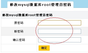

只要在wdcp的后臺(tái)里修改就可以了,所以也強(qiáng)烈建議在wdcp后臺(tái)里修改,如下圖

又或者用這個(gè)工具修改,wdcp2.2版本開始提供
用ssh登錄到服務(wù)器上運(yùn)行
sh /www/wdlinux/tools/mysql_root_chg.sh
就可以了
這個(gè)工具修改,還可以用在忘記root用戶密碼的時(shí)候修改,是強(qiáng)制修改
注:這里說(shuō)的root用戶,是mysql數(shù)據(jù)庫(kù)里的root用戶,不是Linux系統(tǒng)的root用戶,有區(qū)別的
