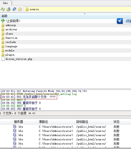

標(biāo)題: [求助] FTP賬戶可以登錄但是不能上傳文件顯示553錯誤 [打印本頁]
作者: kankan110    時間: 2012-3-13 18:08     標(biāo)題: FTP賬戶可以登錄但是不能上傳文件顯示553錯誤
圖片附件: 134.jpg (2012-3-13 18:08, 77.13 KB) / 下載次數(shù) 3625
http://m.gps-cemuyi.cn/bbs/attachment.php?aid=425&k=724fa95ae8ab10c9f0128c88e49f7227&t=1747224607&sid=t1Gqt3
作者: tiane12    時間: 2012-4-5 14:46
我也是這個故障。。。
作者: 1314ing    時間: 2012-4-8 12:16
一樣的問題
作者: ncjlc    時間: 2012-4-29 07:40
一樣 2.3.3的
作者: ncjlc    時間: 2012-4-29 07:52
回復(fù) 1# kankan110
    找到辦法,只要在SSH 執(zhí)行chmod -R 777 /www/web
就OK了。。。
