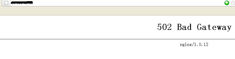

今晚重新安裝了LNAMP,遇到一個全新的問題,新建全站后,apache服務(wù)能夠正常啟動,但是打開網(wǎng)站執(zhí)行PHP文件就出現(xiàn)502錯誤,但是探針或者直接輸出一個數(shù)沒問題,都能執(zhí)行,但是一執(zhí)行網(wǎng)站文件就出現(xiàn)502錯誤。
網(wǎng)站文件在本地環(huán)境測試可以正常使用,以前也是可以在服務(wù)器上正常使用的,這次重裝后卻不行了,求救!。

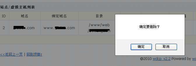

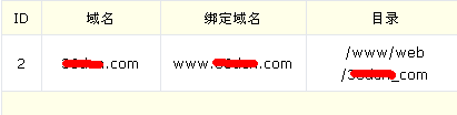

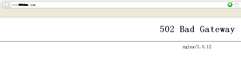

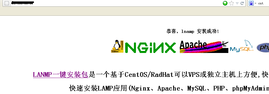

本帖最后由 w263756314 于 2012-3-15 14:26 編輯
1、現(xiàn)在沒有站點:
2、新建站點:
3、打不開了:
4、刪除站點:
5、可以打開 了:
