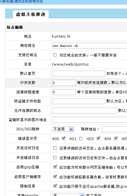

我已經(jīng)在這個綁定的文件夾用ftp上傳了wordpress程序,可是還是打不開網(wǎng)站,顯示403限制。==
求解?

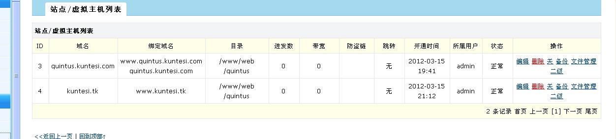

上傳到什么目錄?
作者: Quintus    時間: 2012-3-16 00:40
當(dāng)然是上傳到quintus這個目錄

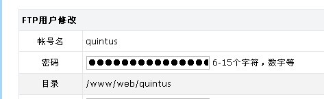

網(wǎng)站打不開,抓狂中。。。。。。。

    白癡。。。傳到public_html的文件夾里面

教訓(xùn)的是,呵呵,旁邊有注明的。
