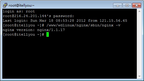

重啟
參看版本
  1. /www/wdlinux/nginx/sbin/nginx -v
復(fù)制代碼
圖片附件: 無(wú)標(biāo)題.jpg (2012-3-18 21:09, 34.03 KB) / 下載次數(shù) 5402
