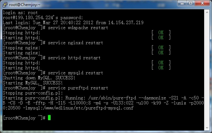

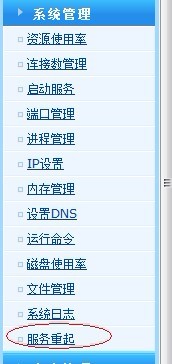

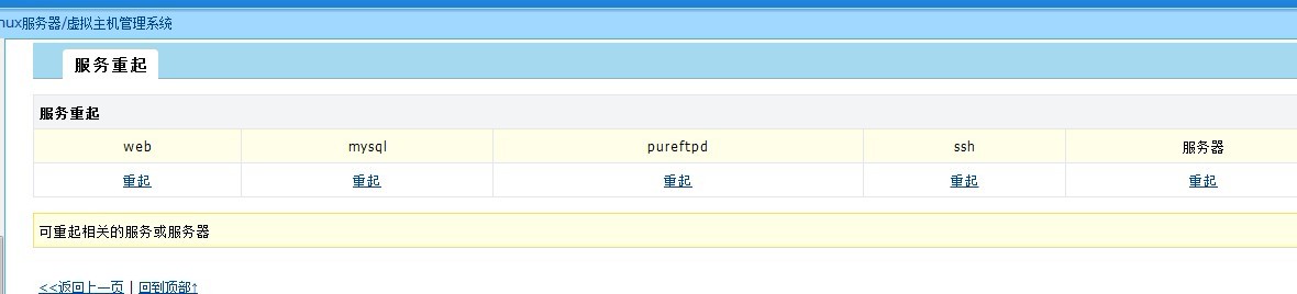

作者: hdff    時間: 2012-3-28 12:05
重起過沒?
admin 發(fā)表于 2012-3-28 09:15
回復管理員,我有重啟過了。。我通過SSH及管理后臺都試重啟了。還是提示沒有安裝上Innodb .
具體的操作方法如下:
圖片附件: 1.jpg (2012-3-28 12:05, 20.79 KB) / 下載次數 11824
http://m.gps-cemuyi.cn/bbs/attachment.php?aid=493&k=1e502bf9ebbf4b86eb11c5fffa668dfc&t=1747123521&sid=e1Q4Y8
圖片附件: 2.jpg (2012-3-28 12:05, 45.08 KB) / 下載次數 11960
http://m.gps-cemuyi.cn/bbs/attachment.php?aid=494&k=105394a8190a43e0c9bb479a5ce792f0&t=1747123521&sid=e1Q4Y8
圖片附件: 3.jpg (2012-3-28 12:05, 78.15 KB) / 下載次數 12043
http://m.gps-cemuyi.cn/bbs/attachment.php?aid=495&k=becae2f2f877f4dcbbefd62d9ac1ef30&t=1747123521&sid=e1Q4Y8

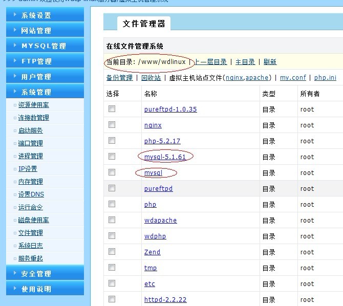

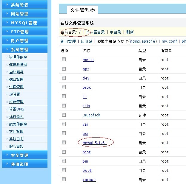

作者: hdff    時間: 2012-3-28 13:41
回復 17# hdff
再請教管理員一個問題?我通過在線文查詢到安裝好的wdcp_v2.2 一鍵安裝包有3個mysql。不知是否是我誤操作的原還是別的原因?所以導致Innodb還是提示沒有安裝?
如圖的文件所在位置顯示的mysql
圖片附件: s1.jpg (2012-3-28 13:38, 89.98 KB) / 下載次數 12118
http://m.gps-cemuyi.cn/bbs/attachment.php?aid=500&k=c47995ed12a1ff058d8076b52fb96d7a&t=1747123521&sid=e1Q4Y8
圖片附件: s2.jpg (2012-3-28 13:38, 96.85 KB) / 下載次數 12058
http://m.gps-cemuyi.cn/bbs/attachment.php?aid=501&k=f47b92888f2703ad8e6cb8bea64c92c8&t=1747123521&sid=e1Q4Y8
作者: admin    時間: 2012-3-28 16:08
根目錄,怎么會有mysql?
作者: hdff    時間: 2012-3-28 16:52
根目錄,怎么會有mysql?
admin 發(fā)表于 2012-3-28 16:08
根目錄的應是解壓的文件吧。我是按這個安裝的,
mysql innodb的安裝
wget -c http://down.wdlinux.cn/in/mysql_innodb_ins.sh
sh mysql_innodb_ins.sh
作者: hdff    時間: 2012-3-28 18:43
