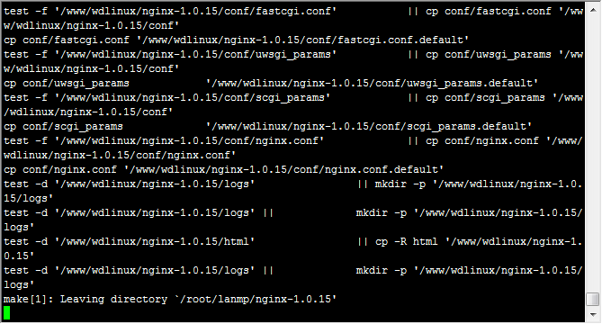

卡住不動了
圖片附件: QQ截圖20120703124800.png (2012-7-3 12:52, 17.91 KB) / 下載次數(shù) 11094
http://m.gps-cemuyi.cn/bbs/attachment.php?aid=880&k=724c9f4f13cbc77702e17e25e631ee76&t=1746547415&sid=PvL8To
作者: dnailccy    時間: 2012-8-27 19:29
腳本里下載的連接都失效了呀。
作者: admin    時間: 2012-8-27 21:23
哪個失效了?
