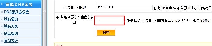

DNS的那個就在DNS設置里更改端口,默認是0,0即是8080
作者: lala34    時間: 2012-3-21 14:33
圖片附件: QQ截圖20120321143018.jpg (2012-3-21 14:33, 32.16 KB) / 下載次數(shù) 7739
http://m.gps-cemuyi.cn/bbs/attachment.php?aid=470&k=7672fad40069947bbabb4f3533b3a0ab&t=1746531025&sid=EzGGgy
作者: lala34    時間: 2012-3-21 14:34
