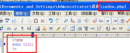

作者: w263756314    時(shí)間: 2012-3-24 19:07
新建一個(gè)網(wǎng)站目錄,在其中重復(fù)上述測(cè)試,同樣出現(xiàn)內(nèi)容被緩存問(wèn)題,刷新一次之后才能顯示修改之后的內(nèi)容。否則顯示的仍然是修改之前內(nèi)容。
修改之后的文本內(nèi)容:
直接用URL重復(fù)打開(kāi):
新建的網(wǎng)站目錄:
圖片附件: QQ截圖20120324190023.png (2012-3-24 19:06, 21.67 KB) / 下載次數(shù) 8545
http://m.gps-cemuyi.cn/bbs/attachment.php?aid=479&k=15a4a145ad9721c58d146ad238fd0d6f&t=1747202859&sid=ZI1QOp
圖片附件: QQ截圖20120324190218.png (2012-3-24 19:06, 4.64 KB) / 下載次數(shù) 8486
http://m.gps-cemuyi.cn/bbs/attachment.php?aid=480&k=5acae6dd647b60eb500c0ad9d07bfbe0&t=1747202859&sid=ZI1QOp
圖片附件: 2012-03-24_19-01-50.png (2012-3-24 19:07, 3.07 KB) / 下載次數(shù) 8435
http://m.gps-cemuyi.cn/bbs/attachment.php?aid=481&k=39dd92b2a4977916d6be7bc9fc38ea38&t=1747202859&sid=ZI1QOp
