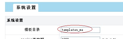

wdcp從2的版本開始,全部模板化,也就是說,你可以通過修改模板,來達到修改界面或頁面但務必注意如下兩點:
1 必須按原模板的結構及標簽調用套用
2 必須保留wdcp的版本及相關連接
模板目錄文件在templates目錄下,完整目錄是
/www/wdlinux/wdcp/templates
修改方法
1 在/www/wdlinux/wdcp新建一個目錄,如templates_me
完整目錄為
/www/wdlinux/wdcp/templates_me
新設計的頁面或模板,就放到該目錄下就可以
但必須要按原模板的結構及標簽調用方式
2 修改好上傳后,登錄后臺的系統(tǒng)設置里,設置模板目錄為上面所設置的目錄,如下圖
保存,刷新即可
重要
新頁面或模板,必須保留wdlinux的相關版本及連接信息,否則后果自負
如需去除,可聯(lián)系授權后可去掉
