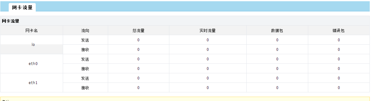

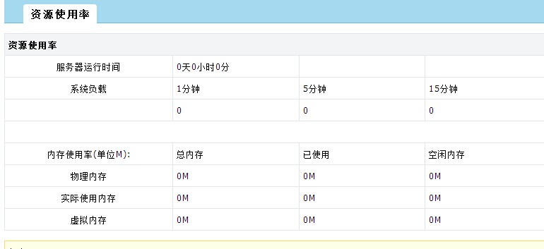

作者: skychat    時間: 2014-8-16 22:46     標(biāo)題: 打開資源使用和網(wǎng)卡流量什么都不顯示.
本帖最后由 skychat 于 2014-8-16 23:02 編輯
打開這兩個不顯示, 其它功能正常!
sys/traffic.php  /sys/traffic.php
<script language="JavaScript" type="text/javascript" src="https://ajax.googleapis.com/ajax/libs/jquery/1.3.1/jquery.min.js"></script>
這個ajax.googleapis.com  能正常訪問的時候就能顯示,  不能正常訪問的時候,就象上圖.
這國內(nèi) 也墻了谷歌的這個代碼, 很多地區(qū)都打不開.   wdcp 把這個js本地化吧.
已解決
/www/wdlinux/wdcp/templates/sys     top_res.htm traffic.htm  把jquery.min.js 本地化,一切正常.

作者: zhuancool.com    時間: 2014-8-17 20:50
無需本地化。替換成360的加速即可!
http://ajax.useso.com
回復(fù) 1# skychat
無需本地化。替換成360的加速即可!注意去掉http后面的S
