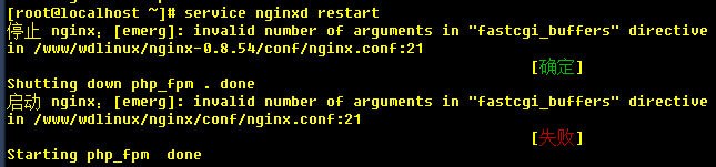

作者: shufujia    時間: 2012-4-1 15:45     標(biāo)題: 重啟之后nginx啟動錯誤 求解答
# nginx conf conf/nginx.conf

作者: admin    時間: 2012-4-1 17:02
看21行是什么?加了什么檢查下或刪除再重起
