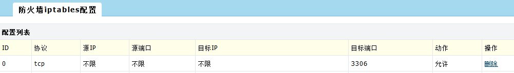

mysql 用navicat遠(yuǎn)程連接不上。。用戶有開權(quán)限,端口也在iptables加入了,怎么就是連不上呢,還有那個(gè)vps用戶要連公網(wǎng)ip還是遠(yuǎn)程登錄那個(gè)ip呢。。。

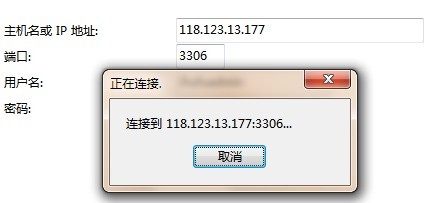

12.jpg 連了好久,后面出現(xiàn)這錯(cuò)誤。。
telnet 3306端口也不通。

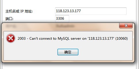

    12.jpg 還有這個(gè)。。

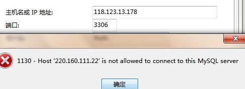

    先ping 一下服務(wù)器IP能否ping通,你使用的是vps,要連接公網(wǎng)ip或者公網(wǎng)ip:跟端口。你查看下,服務(wù)器上mysql服務(wù)有沒有啟動(dòng),沒啟動(dòng)的話,啟動(dòng)下,再連接,然后打開你的mysql配置文件“my.ini”,看看端口有沒有改過,或者你本地客戶端和防火墻有沒有設(shè)置什么,或者用SQL-front連接試試,實(shí)在不行,挨個(gè)挨個(gè)排除,你先關(guān)掉服務(wù)器的iptables防火墻再連接試試,
作者: Sense    時(shí)間: 2012-4-11 15:34
回復(fù) 10# zhao
   我連了公網(wǎng)ip后,提示這個(gè)。。

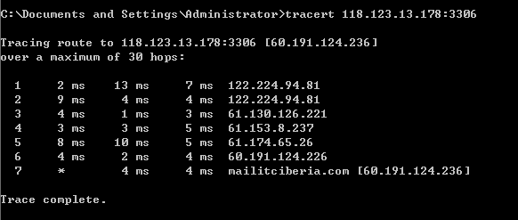

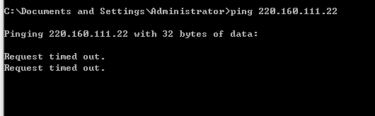

QQ截圖20120411153742.png QQ截圖20120411153835.png 路由追蹤你的服務(wù)器的3306端口是打開的,后面那個(gè)地址是你的客戶端公網(wǎng)IP地址嗎,ping都ping不通的啊

作者: zhao    時(shí)間: 2012-4-11 15:48
回復(fù) 11# Sense
    上面我跟你截圖了,你看看吧,還有把你w7下自帶防火墻什么之類的全部都關(guān)掉

回復(fù) 12# zhao
   是滴,我們公司的ip
作者: zhao    時(shí)間: 2012-4-11 15:57
回復(fù) 14# Sense
    如果你的電腦里所有防火墻都關(guān)了,還是連接不上的話,那可能是你們公司路由器里面做了防火墻設(shè)置,我這邊都能連接118.123.13.178上的數(shù)據(jù)庫(kù),只是不能直接連接上,因?yàn)槲也恢烂艽a
