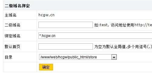

大家好~在使用wdcp系統(tǒng)的時候,如何泛解析到某個子目錄呢?
前提:
我已經(jīng)在域名解析那里添加了*.hcgw.cn;
服務(wù)器端 站點已經(jīng)開啟泛解析支持。
求助:
服務(wù)器端如何配置把*.hcgw.cn解析到指定的二級目錄?
在哪里配置?
謝謝各位大俠拔刀相助~

作者: admin    時間: 2012-4-17 12:07
二級域名綁定的泛名還沒測試過,你可以測試下
這樣的設(shè)置是對的,看是否生效或是否有問題?

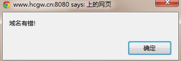

作者: andy15703166    時間: 2012-4-17 13:32
老大,這樣我保存,不好用提示:
我該怎么辦?
老大求你幫忙~~

作者: admin    時間: 2012-4-17 14:26
那應(yīng)該是在二級域名里限制了,不可以在二級域名里綁定泛域名

作者: admin    時間: 2012-4-17 18:20
創(chuàng)建一個站點,目錄就用這個子目錄即可

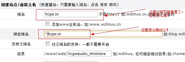

還有問題,如圖:
我新建了站點,如圖所示,“域名”和“綁定域名” 應(yīng)該怎么填?圖例正確么?
當(dāng)我在“域名”還是填hcgw.cn的時候,提示已經(jīng)存在。(主站域名就是這個)

作者: admin    時間: 2012-4-18 08:47
用個二級域名,再溝通泛域名,即可

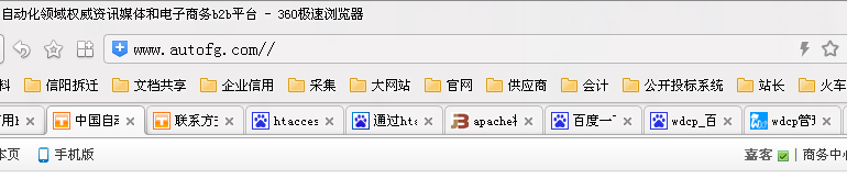

作者: liu_wen_xian    時間: 2015-8-5 15:01
我進(jìn)行了修改rewrite規(guī)則文件設(shè)置,如圖:
結(jié)果301重定向出現(xiàn)兩個和斜線“//"如圖:
幫幫忙,怎么修改,難道錯了嗎?

作者: liu_wen_xian    時間: 2015-8-5 15:53
上面的文件,是對的,已經(jīng)測試成功了。
出現(xiàn)雙斜杠的是下面的代碼:
詳細(xì)文件如下:
<IfModule mod_rewrite.c>
RewriteEngine On
RewriteCond %{HTTP_HOST} !^www.autofg.com$ [NC]
RewriteRule ^(.*)$ http://www.autofg.com/$1 [L,R=301]
</IfModule>
把最后的“/”去掉就好了
