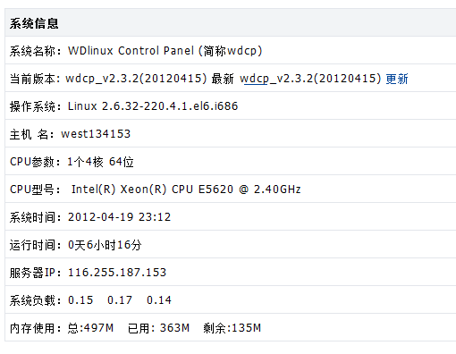

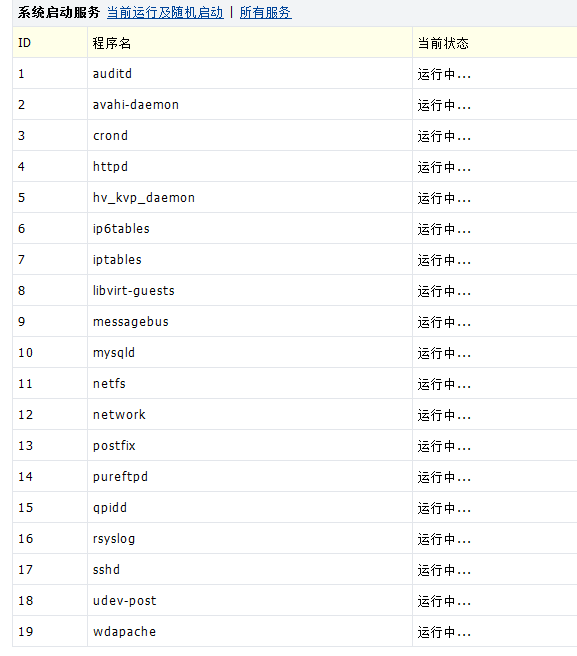

作者: admin    時(shí)間: 2012-4-19 23:11
解析目錄錯(cuò)了?
什么環(huán)境
作者: songzai    時(shí)間: 2012-4-19 23:13
本帖最后由 songzai 于 2012-4-19 23:15 編輯
圖片附件: QQ截圖20120419231231.png (2012-4-19 23:12, 13.04 KB) / 下載次數(shù) 3740
http://m.gps-cemuyi.cn/bbs/attachment.php?aid=570&k=d51acb19325ff21bdd4e76be4b2b692b&t=1747214521&sid=dlLzDw
圖片附件: QQ截圖20120419231514.png (2012-4-19 23:15, 16.78 KB) / 下載次數(shù) 3744
http://m.gps-cemuyi.cn/bbs/attachment.php?aid=571&k=3984de68217a9f9fd7d7f1f32391133c&t=1747214521&sid=dlLzDw
