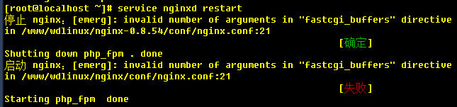

回復 1# admin
老大 這個是什么原因
# nginx conf conf/nginx.conf

  fastcgi_buffers 4 128k  client_max_body_size 8m;

部分配置是這樣的 哪里錯了嗎
圖片附件: QQ截圖20120401152905.png (2012-4-1 15:33, 4.87 KB) / 下載次數(shù) 9783
